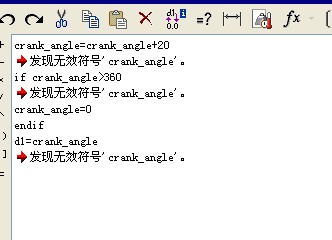

我关系式当中输入的关系式为什么出错了,好像输入的关系式是正确的啊,【旋转角】的关系式

定义参数了吗

我这个是跟着视频做的,视频里没有定义参数,我试试啊

定义参数好像不能,2楼的朋友可不可以在您的软件当中试试,然给我发个截图,谢谢
发表于 2009-10-24 15:53:34 | 显示全部楼层 来自: 中国广东广州
定义一下就可以了,已试验过。
