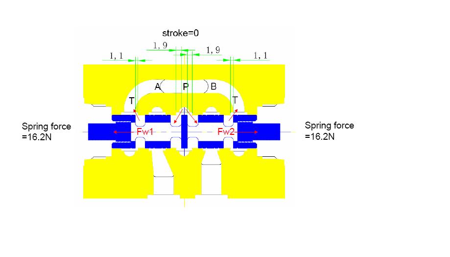

发表于 2009-10-24 18:24:43 | 显示全部楼层 |阅读模式 来自: 中国江苏

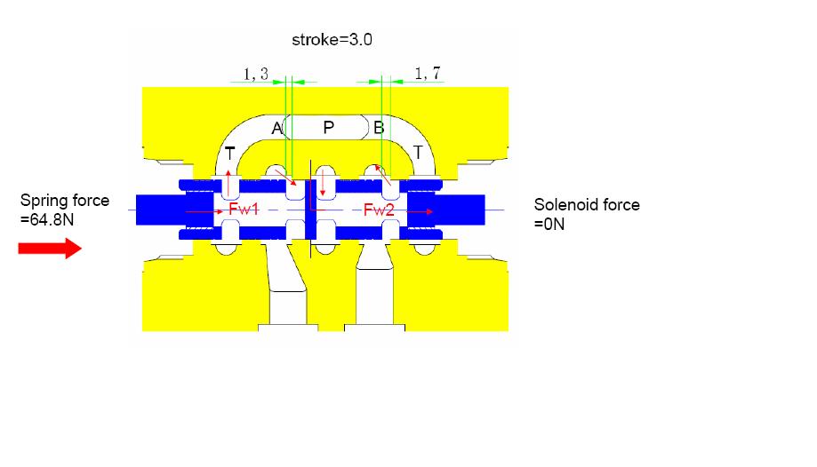

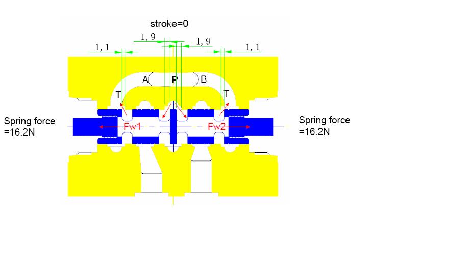

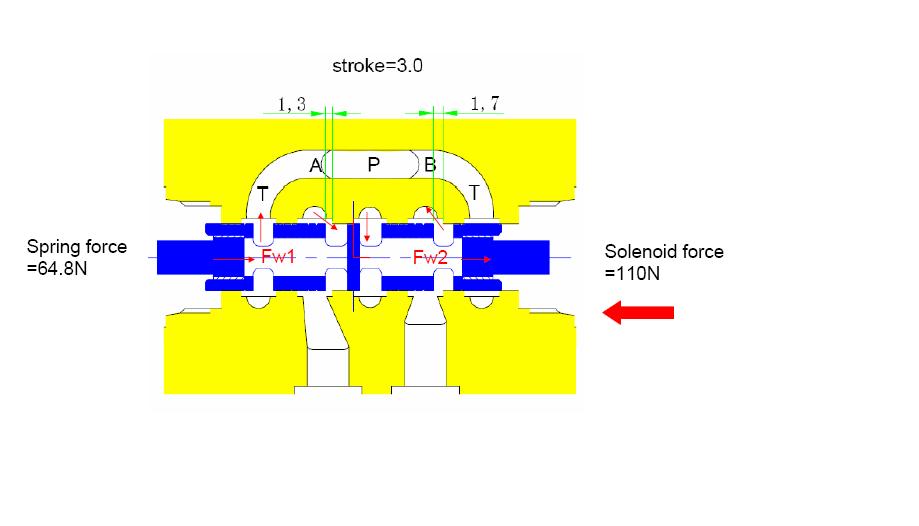

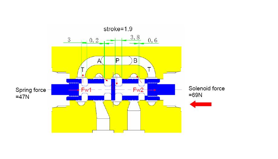

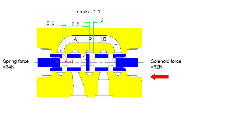

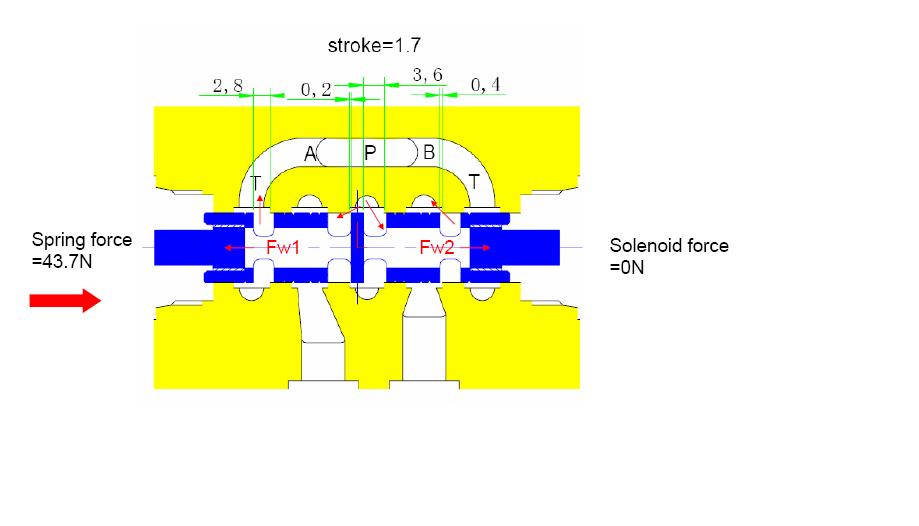

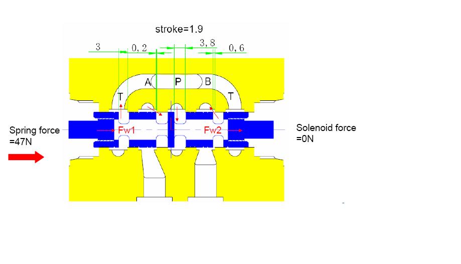

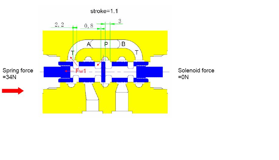

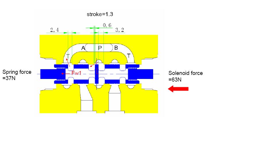

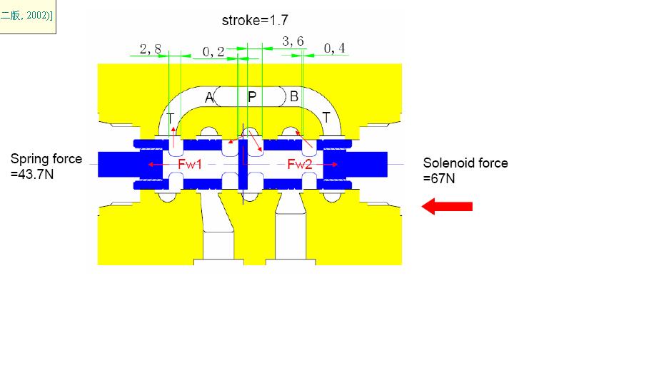

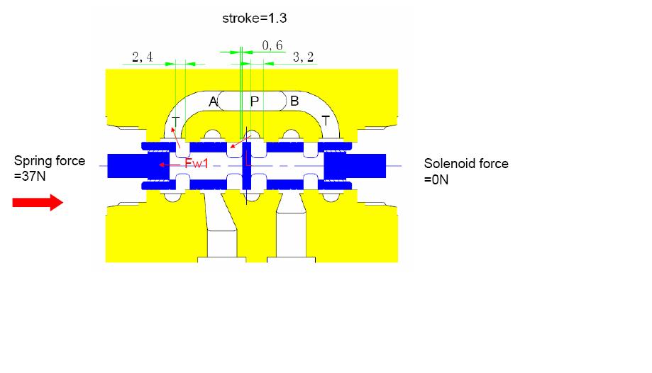

各位大师:6 H/ I8 z1 M) z/ I9 s) @0 {
" U) G: U2 s6 C
   后生碰到一个难题,搞了几个月都没搞定!! N; Z$ c# u& d, C7 f2 h* k
% x! ~: E( p3 f6 Y+ u
   6通径换向阀,4/3 中位机能 P通T    ;A,B口封闭。
( X  w& O4 p! `# ]  Q4 ~   要求300bar  60L/min 下换向必须可靠。考核参数 换向电流小于额定电流的70%,能够复位,复位无异响!
4 B( b, O! O+ H; z6 R# r/ x& K! s6 m4 S0 W. Q2 y
   阀芯结构采用内流式,P通T从内孔走,P通A/B , A/B通T   全走内孔。, f8 W6 |; M' E5 w3 U, q) R  [
7 S! k, n$ F$ o3 e
  现在问题是:压力和流量高上去后,换向不能切换,复位时阀芯卡在行程上某点。
$ ~; [$ I( h" `# X" m' w  n8 ^  初步分析:换向时有液动力阻碍换向   弹簧复位时有液动力阻碍复位。& U/ e$ j" V6 _( Z0 @+ D1 ~
  如果增大弹簧力提高复位性能,那相应的电磁铁就要提高推力。问题是电磁铁的力量是有限的,不可能无限制加大。功率30瓦。 % t( c  R) N( c
  德国的产品能做到,我们国人也一定要做到!为国争光1, E/ F9 ~2 C: \' k1 B! Q8 m
" B, f* I, H" t  请大家讨论,赐教!留下电话:13915273099  邮箱:tian_93172@163.com
4 i4 H$ `5 ~3 T, W4 W: z+ P* k2 v) b3 C* I+ B6 G
  不怕泄密!豁出去了!贴上图! 12.JPG 11.JPG 10.JPG 9.JPG 8.JPG 7.JPG 6.JPG 5.JPG 4.JPG 3.JPG 2.JPG 1.JPG : N/ U4 m# V, f/ x
, |+ d' g. ?& M7 u. T" H9 |& r0 _; J[ 本帖最后由 tian_93172 于 2009-10-25 23:51 编辑 ]
发表于 2009-10-24 20:15:14 | 显示全部楼层 来自: 中国吉林长春
两端加平衡槽

发表于 2009-10-25 11:02:20 | 显示全部楼层 来自: 中国上海
没有图,不是很好说,建议查回油管路。应该说既然德国人能做到,表示原理上没有问题,问题应该在制造上了。
发表于 2009-10-25 13:03:38 | 显示全部楼层 来自: 中国上海
原帖由 xiaoyaoshusheng 于 2009-10-25 11:02 发表 http://www.3dportal.cn/discuz/images/common/back.gif9 a% R" Q/ P2 ^- p$ X
' b# x, G- b/ D- @" N
& p1 W% ]8 n( R" g' s3 V阀芯、阀口结构上去改善,使得液动力能够抵消
发表于 2009-10-25 13:41:46 | 显示全部楼层 来自: 中国广东东莞

发表于 2009-10-25 15:21:26 | 显示全部楼层 来自: 中国广东江门
6通径的,力士乐的公称流量就是60L/min.所以楼主说60L时换向有问题,那一定是有一些细节问题还没留意到。拆过很多6通经的阀,阀芯结构应该很容易看到,注意对比一下跟进口阀的区别。阀体结构比较难观察,但是象楼主专门做阀的,不妨多留意看看。

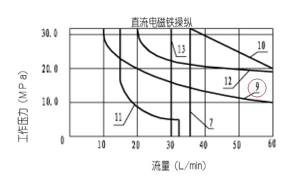

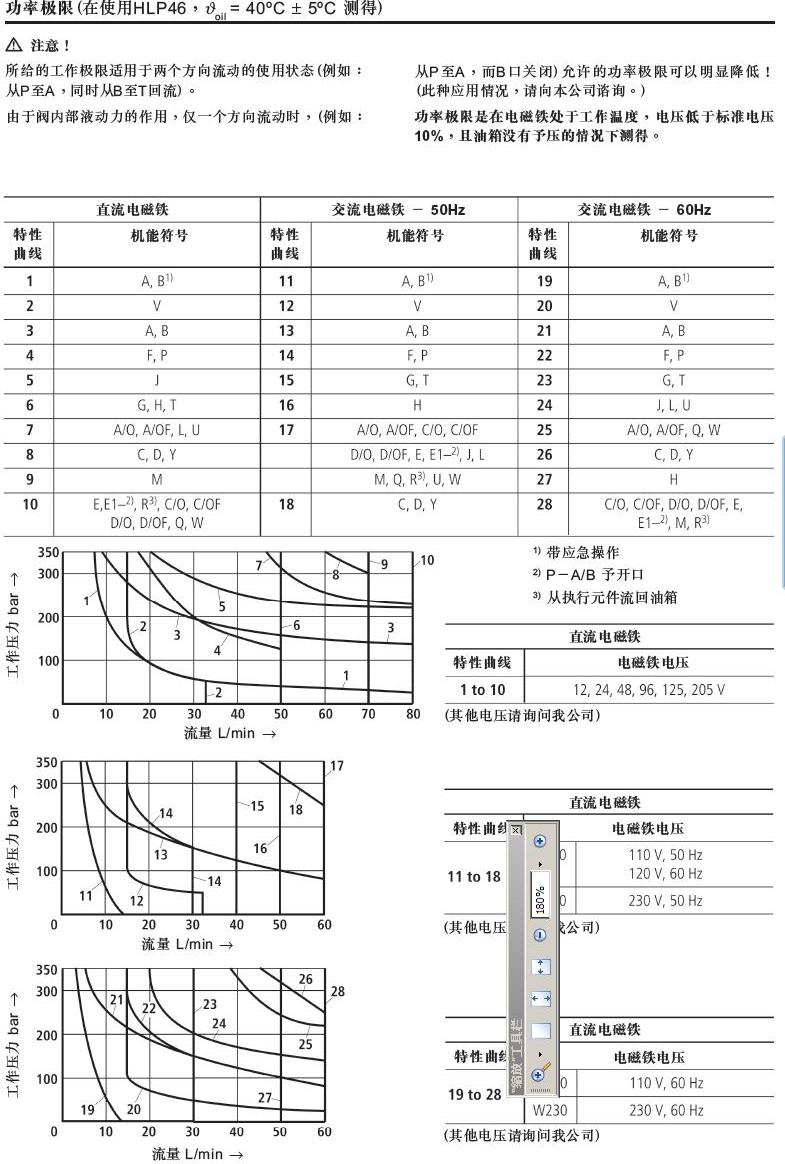

发表于 2009-10-25 22:33:42 | 显示全部楼层 来自: 中国四川成都
楼主的情况并不奇怪,虽说6通径力士乐系列换向阀的公称流量是60L/min,工作压力也可达到31.5Mpa,但这些条件是有限的。从其曲线图中看“U”型中位机能的换向阀,在300bar压力下的流量达不到60L/min(见图中9号曲线)。& f5 r) Q. `) W* X7 D/ O4 S3 |% G
建议:若是用采购的阀,在选型时应选用通径10以上的换向阀。若自制的话,也应采用铸造油道和双“T”口,或加大“T”口以尽量减小回油口的阻力。
0 s2 p0 H" O0 `9 E- [9 y& d2 U' U- h5 U
发表于 2009-10-26 10:30:40 | 显示全部楼层 来自: 中国北京
楼上元老说的对,6通径力士乐系列换向阀的公称流量是60L/min,但是当压差增大到300bar 左右时,其通流能力就会很小的,这是液动力在做怪。提高回油压力可以提高阀的通流量。

 楼主| 发表于 2009-10-26 14:17:16 | 显示全部楼层 来自: 中国江苏无锡
T口和 电磁铁腔的连接 已经加大了。这里阻力因该不大!等待高手出现!!!!!!!!
发表于 2009-10-26 16:17:02 | 显示全部楼层 来自: 中国辽宁大连
12楼发的是个小图,我发个大的。力士乐的直流电磁铁最大流量50L,50HZ交流40L,60HZ交流30L
! J* h; I4 W. f- d楼主的阀在50L时性能怎么样?还是先看齐再超越。慢慢总结经验教训。

发表于 2009-10-30 20:18:56 | 显示全部楼层 来自: 中国安徽芜湖
照着这个思路走,应该有出路:9 |& Z* u" t. b& ^% N0 e9 d
1。减小阀芯的直径,这样受力和直径的平方成正比,应该可以的。
2 o8 R% {; z" A" S1 N2 J2。选用大功率的电磁铁。
! Q+ o/ `# K; M& w3。做好液动力的平衡。
' _4 K* P. K6 G4 J; x; E0 Y还应该有招,大家帮着多想想。
( d3 y9 r2 V! B& p实在没有办法的话,还可以考虑外先导式。。。
