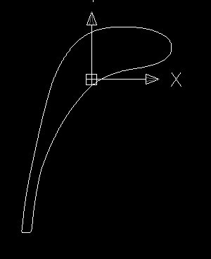

发表于 2009-10-24 20:47:55 | 显示全部楼层 |阅读模式 来自: 中国上海

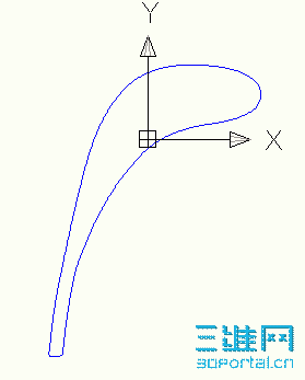

我这里有一些点的坐标,那位朋友如果能用这些点坐标画出二维图形,奖励50三维币

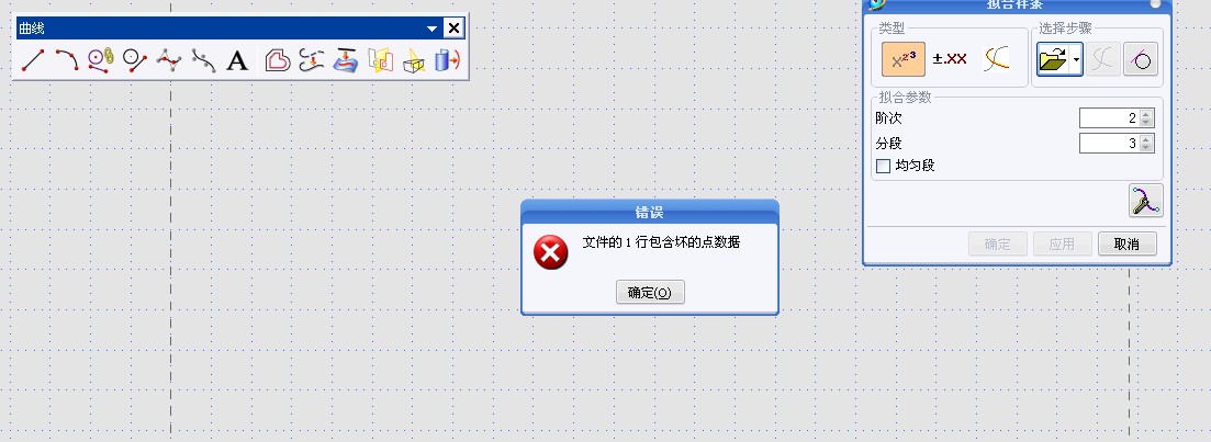

发表于 2009-10-24 22:09:15 | 显示全部楼层 来自: 中国山东威海
楼主的文件可能有问题,请看图

 楼主| 发表于 2009-10-24 22:56:02 | 显示全部楼层 来自: 中国上海
我要的是这个样子的图形,有人能帮忙么
发表于 2009-10-24 23:27:39 | 显示全部楼层 来自: 中国上海
没问题,第一个文件是用封闭多段线做的,第二个文件是用样条曲线做的。

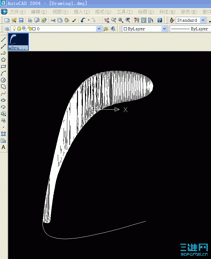

发表于 2009-10-25 08:01:56 | 显示全部楼层 来自: 中国
Untitled-1.gif $ L. z& y# l% d. D5 z
使用下面代码前,按"123.dat"文件实际路径,修改代码第五行7 \' Y' X% D/ _" u- f' |# w

这个用ug做出来,
- M: \9 p. u: P8 T8 R* Q在倒出来可不可以呀

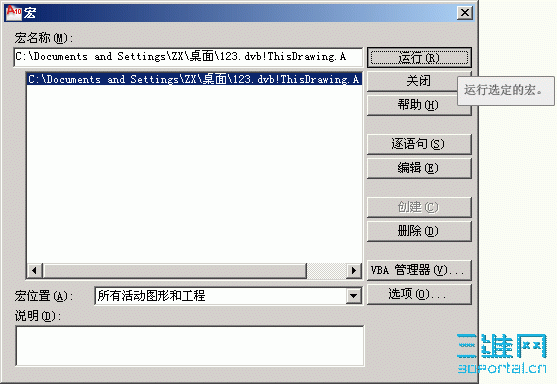

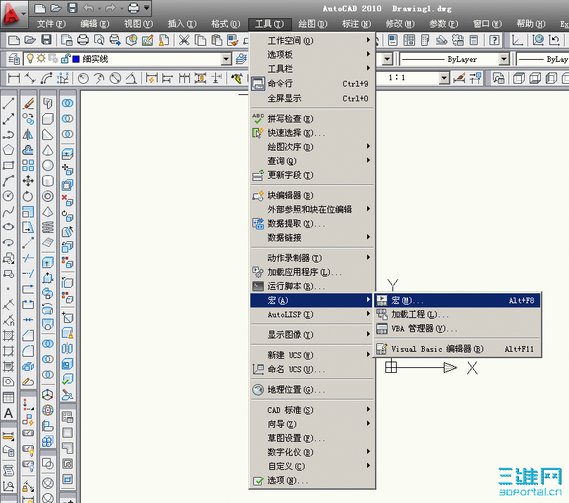

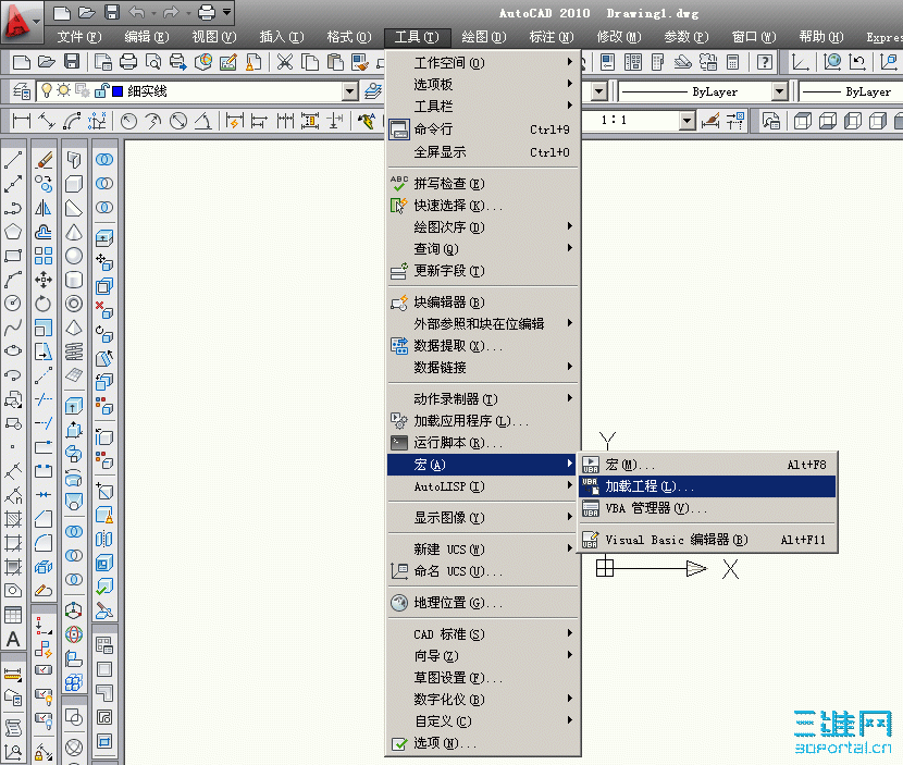

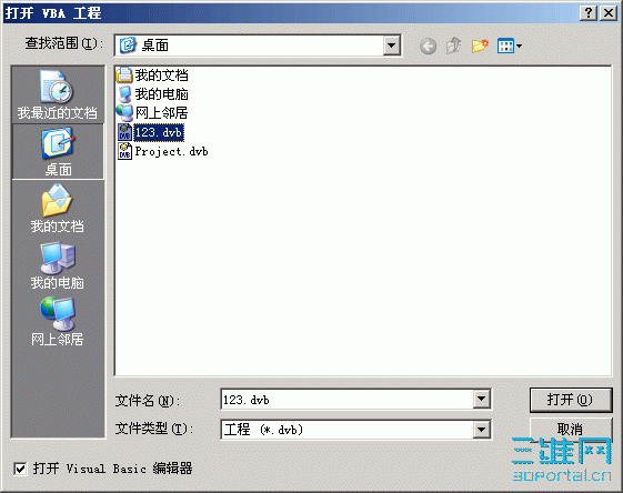

发表于 2009-10-26 09:04:12 | 显示全部楼层 来自: 中国
16楼的代码是一段 AutoCAD VBA 代码,附件是一个“rar”格式压缩文档--本版区不支持“dvb”格式文件上传--解压后得到“123.dvb”文件,这是包含了该代码的 AutoCAD VBA 工程文件。
% A* n. B$ g" `: U; w$ h+ i附件的用法在 20 楼已经简单地介绍了,这里再用图文形式重新介绍一下。" x; t4 t( x+ ^) n: v/ w. F! t
一、下载 16 楼附件并解压。
% V8 _  p+ d. x7 _6 U& d二、在 AutoCAD 主窗口新建一个文档。键入“VBALOAD”命令(或者“工具”菜单 > “宏” > “加载工程”,见图1)。
7 t  I% h& `' Q Untitled-1.gif * ?/ H3 D& {9 t2 l% Y' h
; o. r: e; L6 c4 @' F三、在弹出的“打开 VBA 工程”对话框,选中左下角的“打开 Visual Basic 编辑器”复选框,再在文件目录中选择解压得到的“123.dvb”文件,打开。见图2。& `: @" E$ Z) D
Untitled-2.gif 2 g9 R9 V2 j) k) W, h/ x2 Q: G
8 g( t( F& A  i$ c4 n: ?

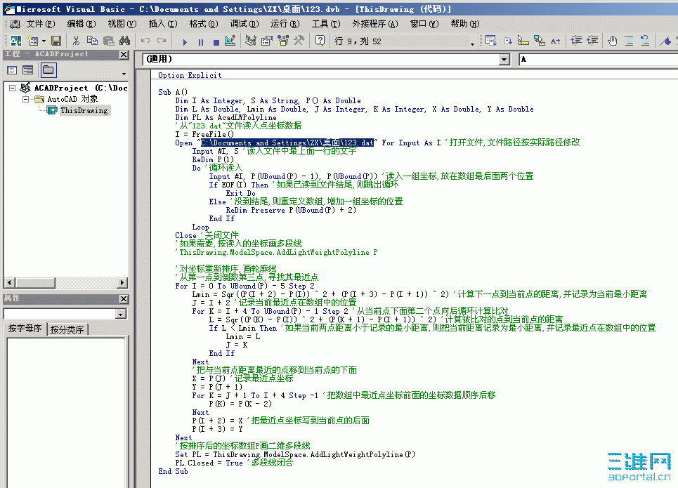

四、在随之打开的 VBA IDE 窗口,修改图3中高亮显示的部分。改为你电脑中“123.dat”文件的实际完整路径。3 S# C; Y" S' P. V/ I
Untitled-3.gif 3 h* y( i, }& E  E
. M  ?# d$ {- B. K+ f$ L
五、关闭 VBA IDE 窗口,返回 AutoCAD 主窗口。键入“VBARUN”命令(或者“工具”菜单 > “宏” > “宏”,见图4)。4 s  {$ |! O, Y: W
Untitled-4.gif + C5 D1 d- L7 y2 S( b" h, w' T3 B
* Z+ l/ q% L* v0 {) M1 q- B
六、在弹出的“宏”对话框上点“运行”。见图5。在图形界面上可以看到用闭合的二维多段线画出的图形。- ]6 u3 L8 g, b/ A
Untitled-5.gif & |3 z+ J; Z$ ?$ l- B
