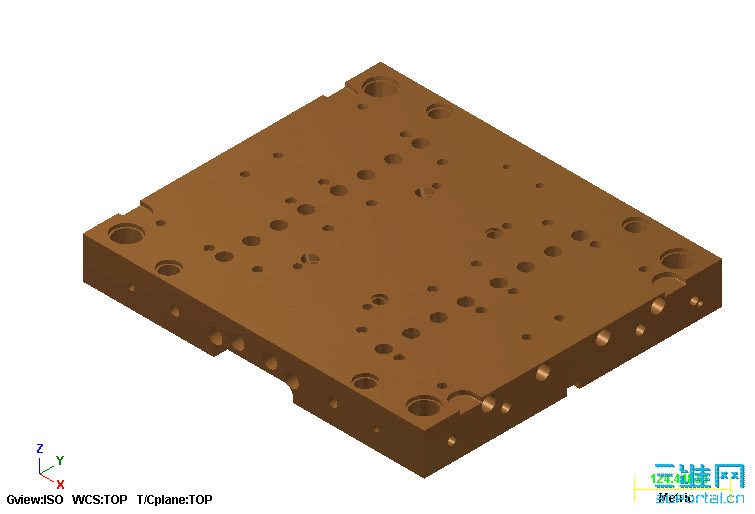

各位有用CNC臥式銑床鑽斜銷孔嗎?/ Y6 a+ u  r. w9 b3 f4 I
分享您的經驗與作圖方式& B5 M- t+ i: X0 p# ~" j

 楼主| 发表于 2009-10-25 16:13:46 | 显示全部楼层 来自: 中国台湾
原帖由 zamcompy 于 2009-10-25 11:23 发表 http://www.3dportal.cn/discuz/images/common/back.gif
6 \1 \1 N$ M: R' @可以在工作台上加转盘来实现斜孔加工。
' U3 {3 u. e: T; O2 v5 Y! M5 z, q. D& ~
; a  ~1 b( r' W! H4 {5 B' e9 B4 ]& D
對呀!0 s! ]7 `3 T; @) k: N
就是這樣!  P, _& G  S0 g3 L. }, z
但....問題來了!
+ {( z, g" C5 W: W* |; t/ W4 k. o用mastercam做圖
& ^. Y5 U" T3 M3 D3 C. K1 l3 n$ u6 P1 V座標如何設定??
% |. ^8 p3 ]5 o- x工作物放置位置的偏移量如何處理??
7 x, |! Z9 i2 Q) m* M' g3 t# }我操作機台x1000 Y800 Z800(床台中心Z-950)) B3 Z( {0 s5 Q- ?$ w2 _) m0 a8 y
床台630*630
