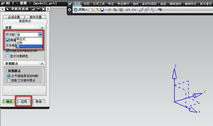

在草图样式中,把尺寸标设为“值”,应用,保存为模板文件。关闭NX7.0,下次启动打开模板文件,在草图样式中,尺寸标又变为“表达式”了,不知为何不能保存?(文件去掉只读)

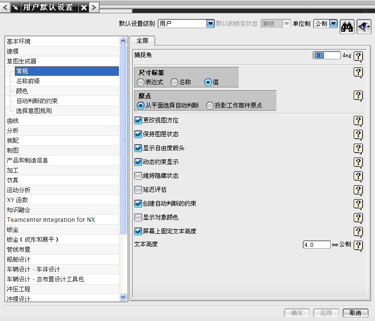

在用户默认设置中设定即可
