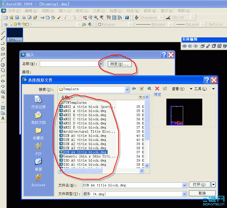

CAD2004如何在已经画好的图中插入图框或调用图框啊,各位战友帮个忙呵呵
发表于 2009-10-25 08:29:40 | 显示全部楼层 来自: 中国江苏常州
插入---->块...,点“浏览”,找到CAD安装目录下的如下目录:X:\Program Files\AutoCAD 2004\UserDataCache\Template
9 K$ L. G% s/ L  V" z" j* Y1 a; M(X:\Program Files\是CAD安装的根目录),里面存放一些CAD带的图框和标题栏,你也可以调出更改后再保存成你自己的。
) ~5 P8 _& s/ X) ?; a' q7 Y( I !13.gif
发表于 2009-10-25 08:32:43 | 显示全部楼层 来自: 澳大利亚
一般图框 做成模板,调入也可以,只是每次使用都要调入!
