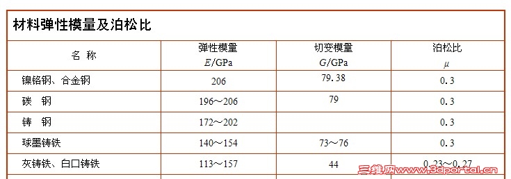

有哪位知道34CrMo1A材质弹性模量呀?谢谢了

合金钢(与具体成分变化关系不是太大)的弹性模量E=206GPa。
