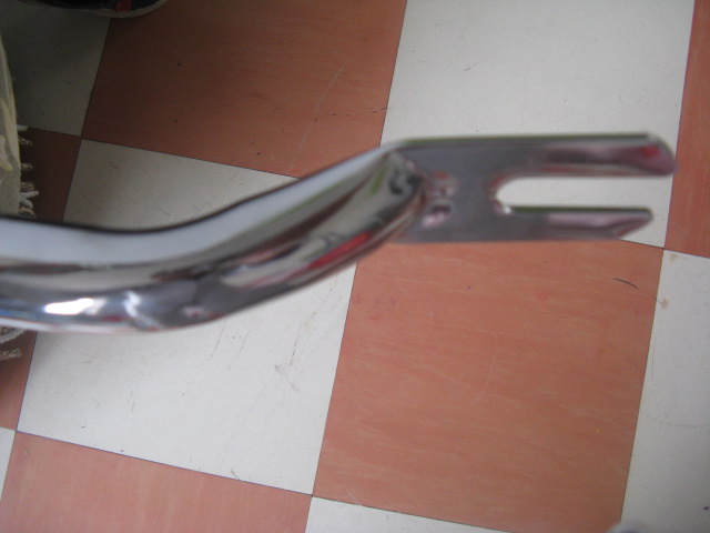

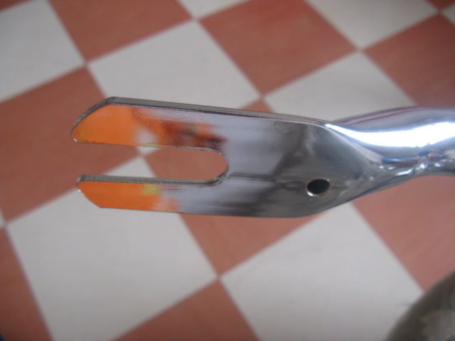

求教高人,
+ N- [1 Z' h/ H6 S4 b& e如此管件怎么画?9 O0 @& T" K- h: G* S8 s" l- b
9 l% V" a9 m6 K8 [: J# r
[ 本帖最后由 薛勇 于 2009-10-28 22:17 编辑 ]
发表于 2009-10-25 19:56:51 | 显示全部楼层 来自: 中国上海
  是个问题。
( y0 Y1 c: o; V  k% P6 R用管子,加一个平面,然后结合处倒角。不知道行不?
发表于 2009-10-26 00:50:30 | 显示全部楼层 来自: 中国河北保定
扫描(管体)→拉伸(压扁)→放样(过渡部分)
发表于 2009-10-26 08:01:42 | 显示全部楼层 来自: 澳大利亚
先放样, 后切槽  就可以,
发表于 2009-10-26 22:00:37 | 显示全部楼层 来自: 中国河北保定
刚才看了一下有个动画忘记作者了,- C% f( E3 K4 b6 G$ j  @  }
也可以用变型作压扁的,教程就在本论坛
发表于 2009-10-26 22:02:40 | 显示全部楼层 来自: 中国河北保定
找了一下,原来是CHENGJIZHAO制作的,
& M/ E. }. f: Y* Z* w4 y" s  y3 whttp://www.3dportal.cn/discuz/vi ... &extra=page%3D1
 楼主| 发表于 2009-10-28 22:16:00 | 显示全部楼层 来自: 中国河北廊坊
谢谢各位,我最后采用2楼的办法做的。' U' {; A& h3 f! ~* R6 c. X$ y5 X
5楼提到的动画我看到了,试了很长时间也没有成。
: O; Y2 _0 z- o毕竟再好软件也没有实际生产中人手工灵活。不是所有东西都能尽善尽美实现。3 _  [2 s# ^$ k" u
谢谢大家的关注,我要把帖子改成已 解决了
