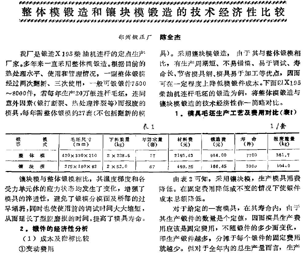

整体模锻造和镶块模锻造的技术经济性比较
整体模锻造和镶块模锻造的技术经济性比较
: p& R3 m+ J+ J7 a4 B  x郑州锻压厂陈全杰
整体模锻造和镶块模锻造的技术经济性比较.pdf
119.63 KB, 下载次数: 8

发表于 2009-10-14 10:01:34 | 显示全部楼层 来自: 中国广东东莞
雖然個別價格在這個年代有較大出入,不過提供了一種分析方式,幫你貼個圖了
