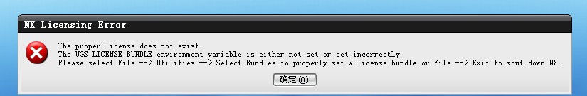

请高手指点~~!当我进入界面后发现新建和打开两个功能没有激活。无法进行画图。

许可证未运行或不正确,关闭UG软件,运行7.0之lmtoos---start/stop/reread---点击NX7的那个---start。(检查里面配置是否正确)。再打开NX7。

安装问题,授权文件没正常安装,详见论坛介绍安装方法,许可文件在安装盘,不是以前的C:下哦
