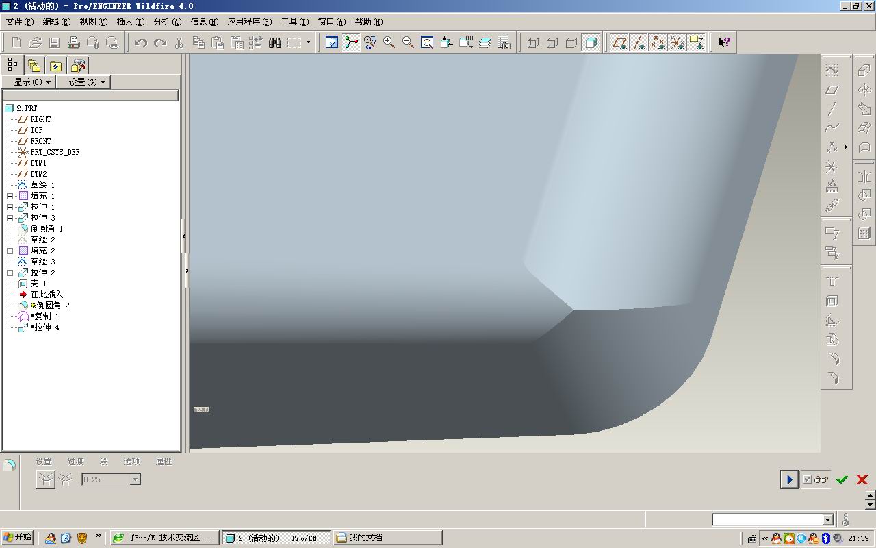

如图        其实这是做这个零件的第二个问题了  新手问题比较多 见谅: F% z" |1 x5 F9 |6 m1 U

回复 1# jyjkshuai 的帖子
把过渡改一下

楼主太有才了,那个角出倒的出来,看看我倒的

发表于 2009-10-27 08:22:55 | 显示全部楼层 来自: 中国广东中山
先倒大角,再倒小角。

0 m; g- X( t0 I5 j“回复 1# jyjkshuai 的帖子& V( J/ S% q6 V4 L: x( Y# g% h
把过渡改一下”
