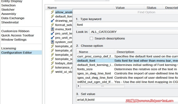

如何修改3D注释的缺省尺寸文本样式

点尺寸的属性就可以修改了
 楼主| 发表于 2009-10-26 19:56:34 | 显示全部楼层 来自: 中国上海
我知道后面可以改,但我想缺省的设置方法
发表于 2012-6-1 16:33:25 | 显示全部楼层 来自: 中国重庆
我也在等待,每次都需要重新设置,麻烦的很啊
发表于 2012-6-1 16:53:23 | 显示全部楼层 来自: 中国广东惠州
在配置文件里进行设置,如附件图片所示!
