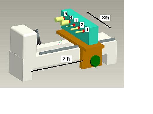

因轴的端面有个孔需要钻(三次)攻铰,分别用三把刀,因批量生产,手工换刀效率低,打算将尾座撤掉,在小托板上安装一个换刀装置实现自动换刀,用托板带动自动进给,换刀装置打算用几万完成改造,大家有什么好的建议吗?有没有好的自动换刀方案?国内(包括港澳台)哪家公司的换刀装置比较好?
& o8 p7 |# J8 g; `2 ^5 O
) E6 B/ g( g& o& H/ O" g& X( S大家看看我的方案,我打算换刀改自动的
3 p4 `# C9 E/ C, R& L4 d只能在这个车床上改造
- d3 P: _) H8 q: i, C( ]" j8 O; t/ V+ q: m4 x  h! ^& t

发表于 2009-10-26 09:40:22 | 显示全部楼层 来自: 中国北京
普改数!
$ c9 U. K: N! F2 ~0 W0 o如果只是这几道工序,不如买个数控仪表车!价钱也就在3万左右!可以网上搜素一下!
发表于 2009-10-26 10:51:52 | 显示全部楼层 来自: 中国北京
关于车刀架, 港澳是不行的, 台还有些能够行得通, 具体厂家有很多, 比如 台湾旦阳,台湾六鑫等等; 国内的就更多了, 不过老牌的还是山东烟台的.
/ H7 J* U' j7 V9 ?  }) I1 P: M, F, u2 ~3 }
另外, 楼主显然是为了提高加工效率, 但是在车床上也不见得能够提高多少.) i' a6 p# o5 r
如果工件条件允许, 不如直接在三主轴联动铣床上加工, 这样可以一道工序先加工完三个孔, 再进行下一个工序, 效率提高的会更快!

发表于 2009-10-26 10:57:09 | 显示全部楼层 来自: 中国北京
原帖由 fanuc_zgj 于 2009-10-26 10:51 发表 http://www.3dportal.cn/discuz/images/common/back.gif
7 ~( ]6 y: V. G9 n% \关于车刀架, 港澳是不行的, 台还有些能够行得通, 具体厂家有很多, 比如 台湾旦阳,台湾六鑫等等; 国内的就更多了, 不过老牌的还是山东烟台的.
; r' j7 q0 R; ^# L- o% y: H6 t
: _' L; t) \4 O% O. F8 d2 z; Q' N另外, 楼主显然是为了提高加工效率, 但是在车床上也不见得能够提高多少 ...
- Z* O( U5 v  Y( _# l8 X! Y7 m1 S- g- h6 g
数控三主轴联动铣床,也就是加工中心了!这样的话,投入的成本更高了,加工成本也就增加了,不可取!对于轴类工件在铣床上装夹,中心不好找正,只有专用工装!
发表于 2009-10-26 12:31:52 | 显示全部楼层 来自: 中国湖北武汉
记得有个直接装在尾座上的三头可转位组合夹头,可夹持三件刀具,具体品牌名称记不清了 问下刀具商吧,用这个解决钻扩铰效率还可以
发表于 2009-10-27 08:05:02 | 显示全部楼层 来自: 中国山东烟台
5把刀具,相当于5个卡盘的直径,有那么大的行程吗?

发表于 2009-10-28 08:56:06 | 显示全部楼层 来自: 中国河北保定
原帖由 j.chen404 于 2009-10-26 12:31 发表 http://www.3dportal.cn/discuz/images/common/back.gif
0 B8 {( |- Q3 \. M记得有个直接装在尾座上的三头可转位组合夹头,可夹持三件刀具,具体品牌名称记不清了 问下刀具商吧,用这个解决钻扩铰效率还可以
/ C; z  V8 ^- t' w' Z这个办法可行。
* v( P" u* w! R  _5 f1.几把刀具呈伞状放射形分布不会太拥挤。; b6 k: B+ ]( f7 m0 z, T
2.轴向可以自适应,不必太担心攻丝螺距与滑板之间的运动配合。4 {' J0 n: Z" U
3.仅改装尾座部分,相对其他方式也比较简单。5 n$ X7 l. n' t' H( ?8 B
4.尾座Z向进给,与大托板比较更准确。2 D$ \) S; Z. B6 Y
缺点是扭矩相对较小。6140车床上攻丝一般不超过M18。
0 y) M0 C) ^1 A$ @要看具体加工直径和螺距,扭矩不能太大。

发表于 2009-10-28 09:41:31 | 显示全部楼层 来自: 中国辽宁沈阳
建议楼主找一些制造自动换刀机构的厂家。$ }8 Z3 b3 m3 w8 F
这样可以有一个很好的解决方案,也更专业。
发表于 2009-10-28 13:14:56 | 显示全部楼层 来自: 中国湖南株洲
尾座怎么进给啊?
 楼主| 发表于 2009-10-28 16:49:10 | 显示全部楼层 来自: 中国山东威海
回复 10# liush84 的帖子
看看能不能放在托板上

 楼主| 发表于 2009-11-9 14:45:59 | 显示全部楼层 来自: 中国山东威海
回复 12# wangxiao148 的帖子
六角车床改造难度尚不清楚,现在计划用普通车床改造,更换数控刀台
