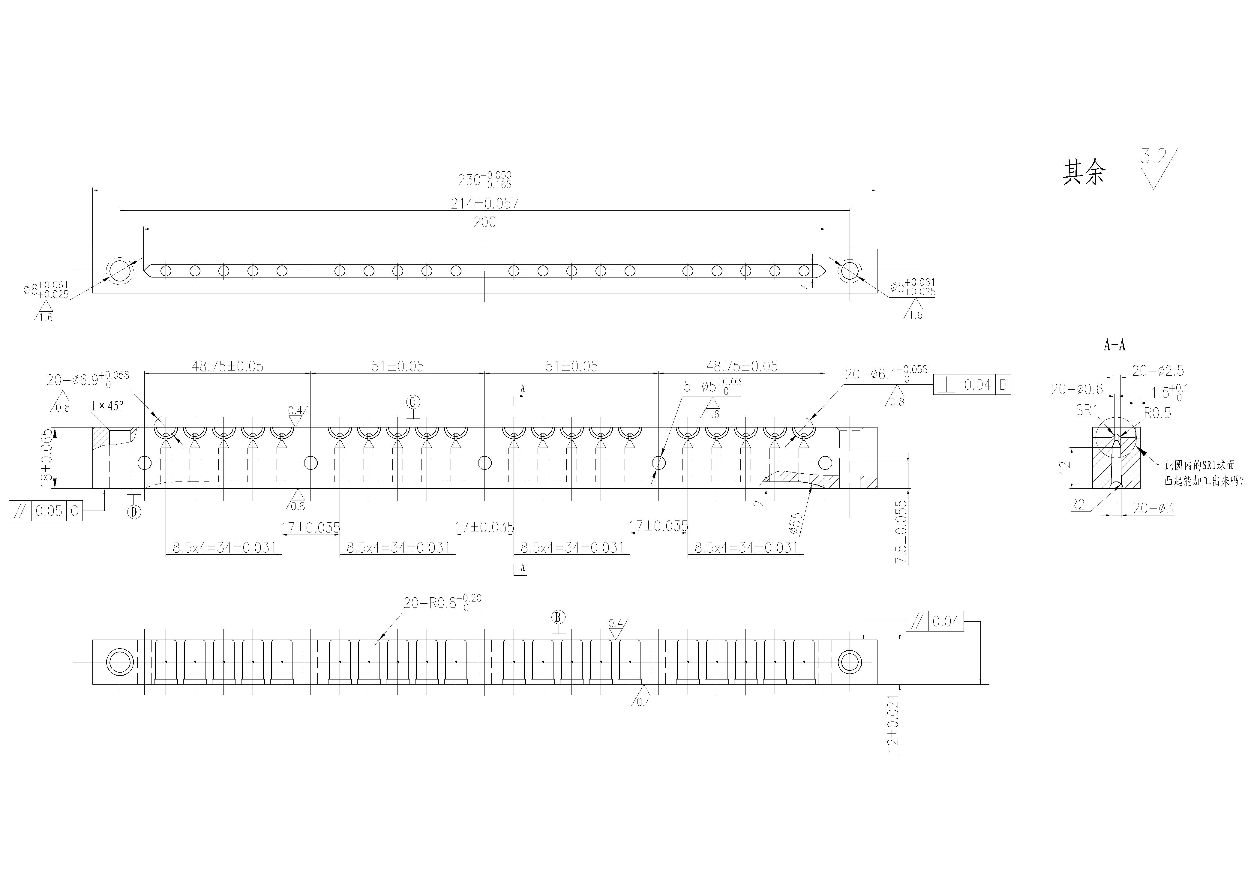

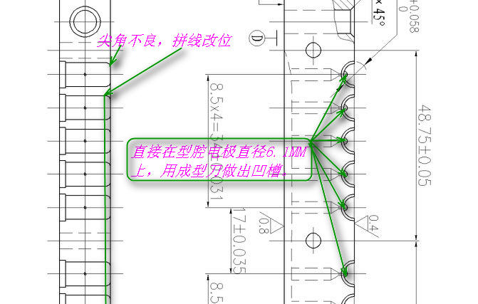

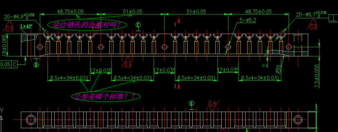

两张图片内的圆内小凸起能否加工出来,如何加工?
) e, ]: t* {) x, s& e4 J/ y请详细说明.

回复 2# 开亮 的帖子
非常感谢!!9 C  ?) d9 F* `- h
但是尖角改位后会不会在圆柱形塑料塞子拼合处有点痕迹?
发表于 2009-10-26 14:35:49 | 显示全部楼层 来自: 中国广东广州
回复 3# lp_super 的帖子
夹线是有,镶件用磨床加工出来拼合线很细。
9 Z: X( s  q, |- X你现在拼合位置是不好的,尖角容易碰伤。
$ i1 h# T$ d2 |% Q9 ^可以不做拼块吗?把整体平面和要求发图片来,我们帮忙分析。

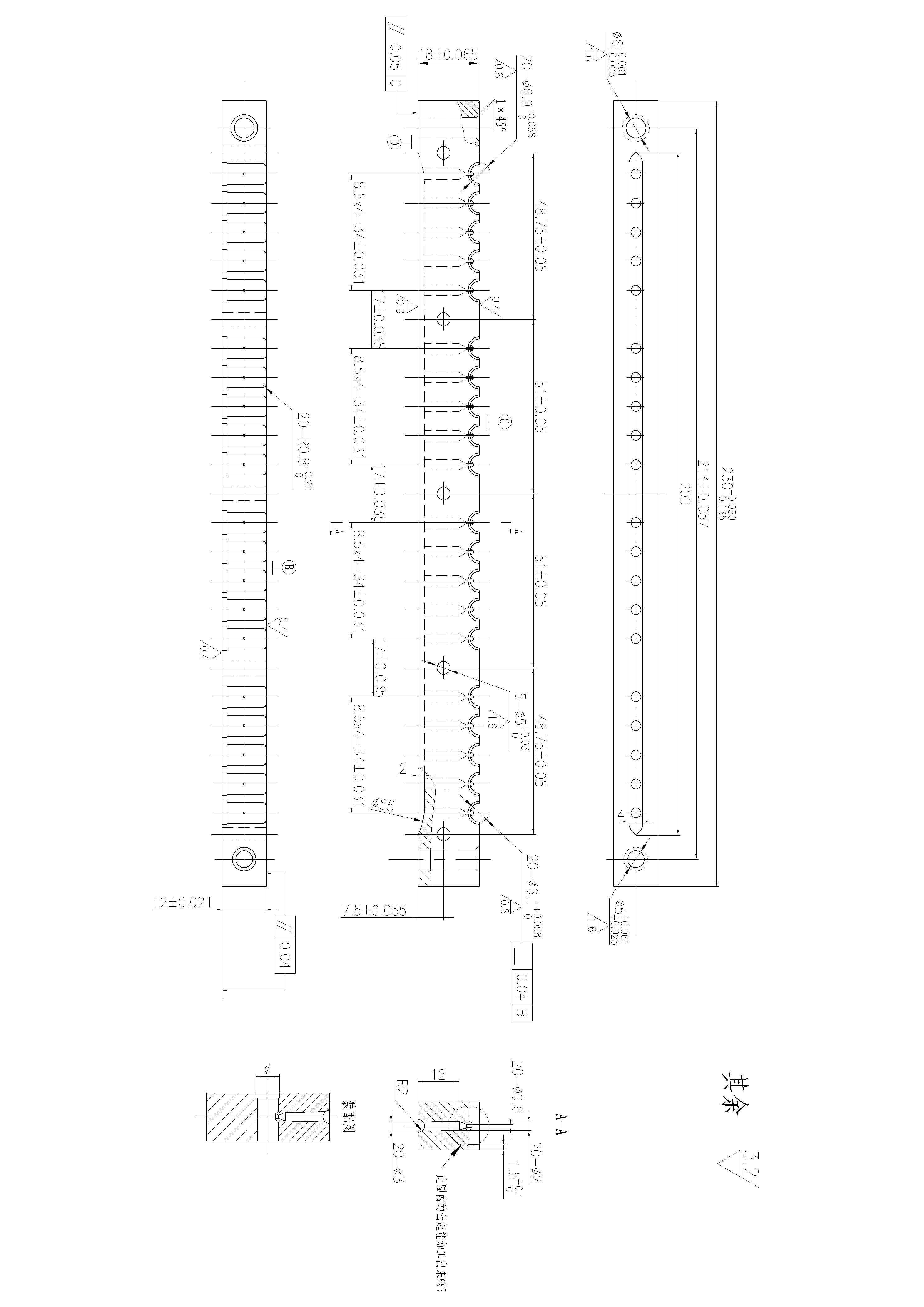

 楼主| 发表于 2009-10-28 09:40:11 | 显示全部楼层 来自: 中国湖南岳阳
把注塑产品和模具图上传一份帮我分析分析,感谢!
注塑模总图.rar
390.25 KB, 下载次数: 5
 楼主| 发表于 2009-10-28 09:42:42 | 显示全部楼层 来自: 中国湖南岳阳
回复 4# 开亮 的帖子
请帮我分析下,CAD图里面有注塑产品,就是一个塞子。
发表于 2009-10-28 10:19:35 | 显示全部楼层 来自: 中国广东广州
制品图?制品材质是什么?
# e9 p3 u; F. Z* p- z  x& ~9 Y& v1 e) \0 u$ [2 w3 L( n
# L% B4 v: K  n1 t/ A! E" z) _

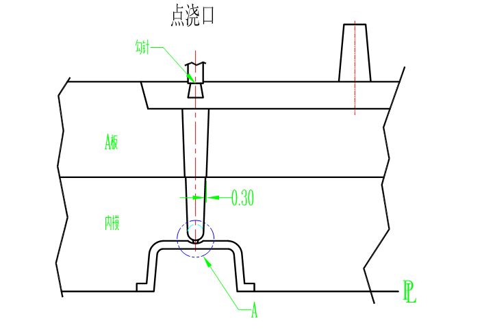

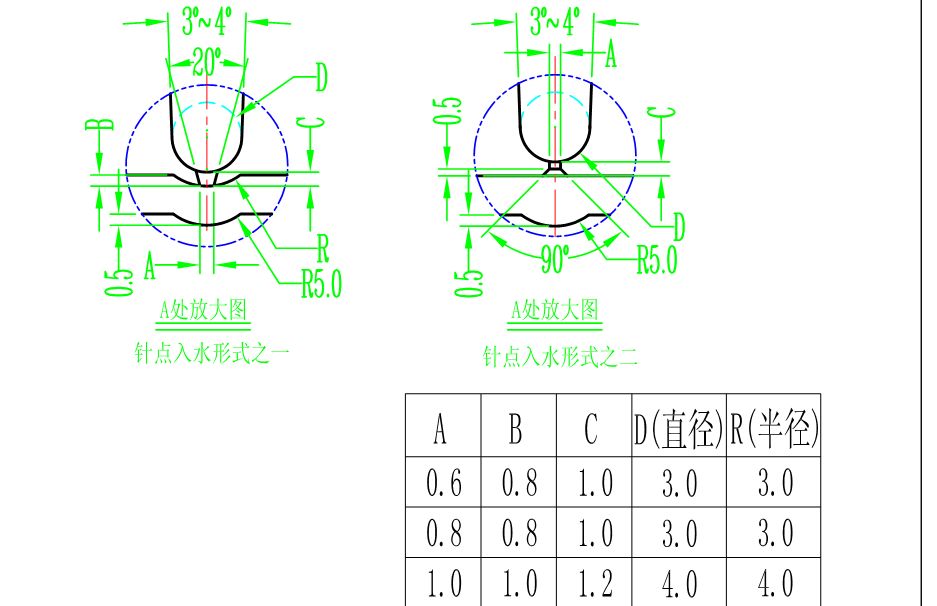

发表于 2009-10-28 10:24:02 | 显示全部楼层 来自: 中国广东广州
点胶口提供资料让你参考。你设计的胶口,直段有可能会留在制品上。

 楼主| 发表于 2009-10-28 13:14:12 | 显示全部楼层 来自: 中国湖南岳阳
制品是PE的

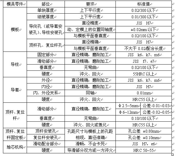

发表于 2009-11-3 10:00:28 | 显示全部楼层 来自: 中国广东广州
普通注射模的结构零部件精度与技术要求: a+ [" _' s5 N+ h' N: i
1 F# @8 I' j+ @1 i
