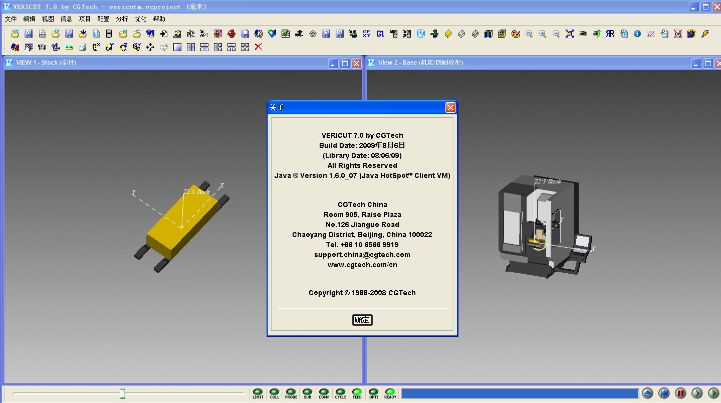

最新版VERICUT 7.0可在http://www.3dportal.cn/discuz/viewthread.php?tid=818443&extra=page%3D1下载,我正在上传,里面有Crack说明,和汉化说破,安装原文件里有Crack文件

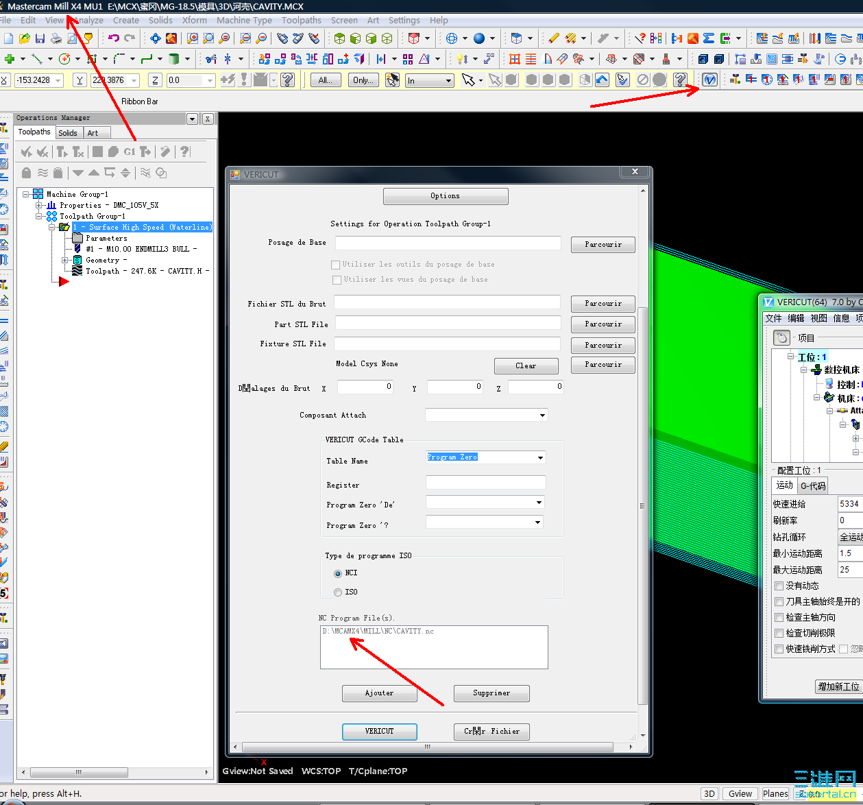

樓主的x4能調出v7來嗎
' X0 h  d6 A% C2 W% s0 A1 A  U. av7是裝好了...不過我x4mu1調不出v7

发表于 2009-11-13 16:30:04 | 显示全部楼层 来自: 中国台湾
...應該搞定了.照步驟沒錯
% [4 ~" X+ p% s) N6 U  C' E1 x0 r是我裝v7時過程中的...計算機名用內定的.結果設變量時的計算機名用自己的
. F9 }: j/ w0 M: ^# @- F# }6 [烏龍ㄚ...抱歉抱歉

发表于 2009-11-13 23:18:28 | 显示全部楼层 来自: 中国广东东莞
原帖由 bird9077 于 2009-11-13 16:09 发表 http://www.3dportal.cn/discuz/images/common/back.gif; _" Q6 x' H& u8 @& ^0 v* z
不行...照著設了.一樣的提示框.打不開....搞不定
' l6 u: s& q2 l6 u
