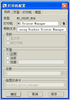

好像还没看到有人发这个 8 u9 S2 W/ i6 \7 ?7 ^
5.0现在支持这个功能了,不废话 转入正题:lol:
: ~9 ]1 L' }/ u% z2 r2 B在工程图下,布局→插入→导入绘图/数据(被隐藏了 需要点击那个下拉菜单) 导入你要拼图打印的图纸
) E3 V* M( h' ~1 ^3 `, b! g: G在打印设置里 目的下面的页面选取全部,接下来设置好纸张 就可以打印了。本人测试过3张连打的:lol: # ]1 m, q  a' {9 @6 [/ q4 v
实在是令人相当兴奋的!对于大量出图的设计者来说是个福音!(感觉比用Distributed Pro BATCH批量打印要方便很多,我用Distributed Pro BATCH不知道是什么问题,就是不能打印)
* [+ P; T# |- F" M5.0的打印还可以实现预览功能,就是批量打印的只能看到第一张,有点不是很满意!0 W" B0 L3 Q: b: b
更多新功能期待大家一起分享! :lol:. n& ?3 A  r4 x% N) Z$ Q' ]! t

到底说的是拼图打印还是批量打印??两码事啊!2 P; w% T$ c; M: j2 [& z
Distributed Pro BATCH本身已经很好用了
