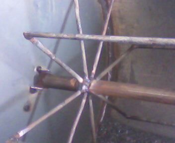

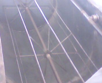

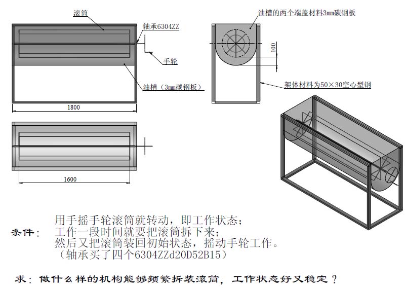

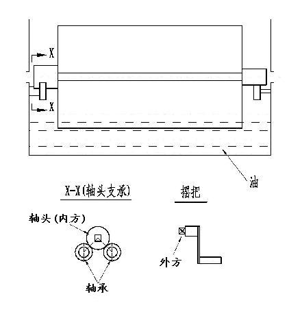

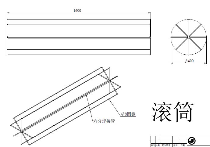

这是一台很简单的设备,工作原理就是人摇动手轮,手轮带动滚筒转动。4 h3 O6 W7 G- h3 g5 {. L+ H
油箱里装少许的光油,在滚筒上挂一些零件(玩具)……9 u) l, U, l. Z* a
4 o$ r2 p# {7 B. I+ u" E" ^
动力就是人的体力,手摇。  R8 Q( ^, x0 i3 W/ o
! D- F" X; h" X) `# n7 t我现在遇到的问题是里面的滚筒(它是焊接好的一个整体架子)要能拆卸下来,然后又装回去还能良好的工作。! _* o5 W* ]3 p. |/ j
1 A9 \' S$ b; R  k5 V( A' E
精度要求不高。
$ i& u+ ~! f" G" {( `: l8 P, T* M1 ~" ]8 H# A1 H3 D! B+ _4 X
我现在的问题-----就是在于 这个滚筒要能拿出来,再装回去还能良好的工作。方便使用。
. u% ~7 w$ h" _3 S  U* |4 c" Y9 K7 M
P.S:我这条件有限啊,焊工!别的轴、凹凸配合的那种离合器等都可以外加工精度能达到。- {4 w3 W! g$ O
上图说明问题↓↓↓↓↓↓↓↓↓↓↓↓↓↓↓↓↓↓6 P  e, p4 c4 M: ]; P, q
先说声谢谢大家的支持,那设备现在停工了问我咋办……
' v4 Q2 h, o5 ?6 p( B: e' E+ e2 H$ O

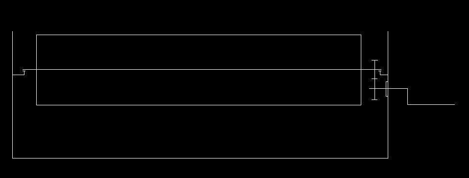

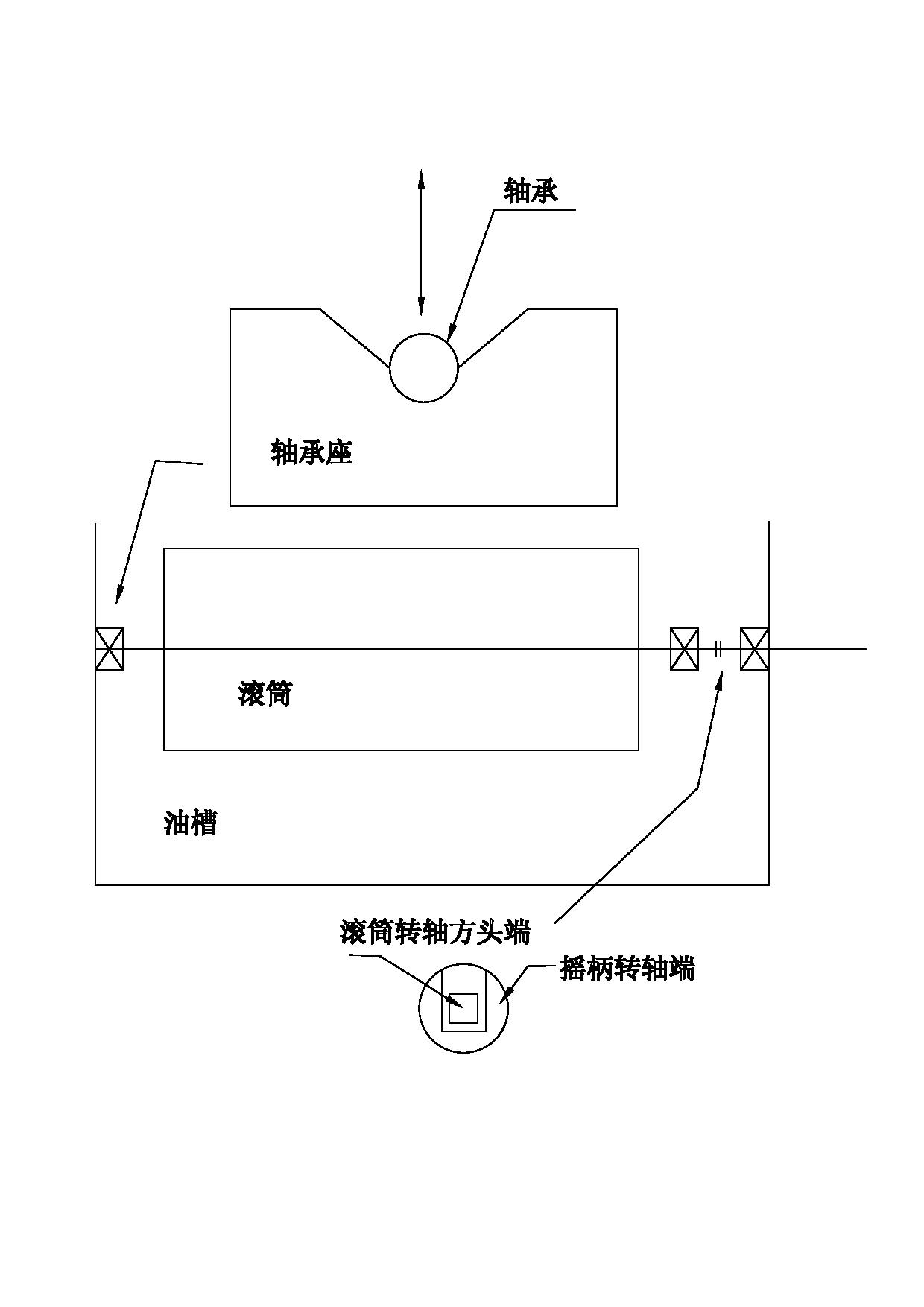

发表于 2009-10-26 15:13:14 | 显示全部楼层 来自: 中国河南安阳
其实很简单,由于是低速、轻载,支撑滚筒的轴承座可以是只有下半部分,也就是滚筒和轴承为一个整体可以由上方直接吊出(结构允许就直接吊,不允许可以在轴上松配合俩吊起结构),装回时落入半轴承座内即可,手柄为固定式,但可以轴向移动,即推进去和滚筒连接可以带动滚筒转动,向外拉,脱离滚筒以便吊出滚筒。连接部分由于同轴度要求不高可以是外方等多种简单形式,或者手柄转轴与滚筒轴连接端也采用和半开结构,在手柄转到一定角度滚筒可吊出。简图如图,自己细化
虎强 + 3 技术讨论
 楼主| 发表于 2009-10-26 15:37:13 | 显示全部楼层 来自: 中国广东广州
回复 lycraindrop   hebei
/ v- y( Q5 f) p+ G$ q8 Y9 Q  }9 X0 X+ j- W  ~' H* |
谢谢给建议,: x- f( O" g+ b* X4 q/ W; s
是低速轻载,
/ [4 H" ]( U8 O但不管怎么整,要保证两点:不能漏油,拆装方便。
 楼主| 发表于 2009-10-26 15:39:51 | 显示全部楼层 来自: 中国广东广州
回复 3# baolongzhou 的帖子
这个四方摇手满好,

发表于 2009-10-26 15:53:08 | 显示全部楼层 来自: 中国广东广州
滚筒端部带槽,滚筒卡入滚筒支架,用螺钉拧紧或者穿销挡住,手柄旋转带动滚筒支架,滚筒支架带动滚筒

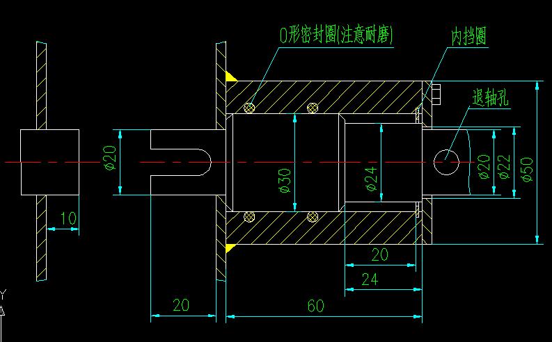

发表于 2009-10-27 13:17:17 | 显示全部楼层 来自: 中国江苏苏州
1.4楼的办法比较好+ q) E' C7 F4 w+ r% j& m* O
2。滚筒轴和手把连接部分分别作成槽子(焊接2片)和手把连接端铣扁,手把和箱体密封。
6 u, x/ a( w) w下图表示另一种连接方式。复杂一点9 ~& h- J! `9 X6 l2 O9 u
8 E9 Y4 s% U7 |; {% n$ b
: t& z' ]- |. t2 |, g[ 本帖最后由 lianxw 于 2009-10-27 13:21 编辑 ]
虎强 + 2 技术讨论
发表于 2009-10-27 14:06:21 | 显示全部楼层 来自: 中国重庆
你看这个行么?
3 C- P, ~+ r% a. N" x+ R$ L1 Y* w& C3 k! c- z; S3 x* j
注意表面及倒角情况. S9 M' f& d. [) `9 [- a" K* m
7 F  j/ c7 f2 p1 {; S/ Y
细节就不说了,只画了个草图
虎强 + 3 技术讨论

发表于 2009-10-28 15:23:20 | 显示全部楼层 来自: 中国江苏苏州
不知道你的储油槽油位是否超过轴心,其实你可以不必在两个端板上开孔来装轴承,直接用3楼或4楼的支撑法,包括把手这边,可以用齿轮传递动力,也就无需开孔了,自然也就没有漏油。注意你的把手上的齿轮应该可以轴向调节,方便滚筒的拆装。

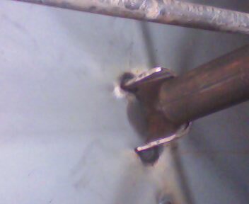

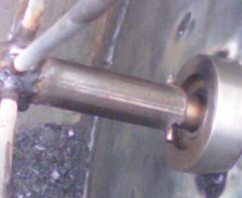

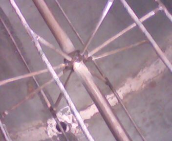

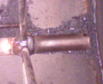

 楼主| 发表于 2009-10-29 13:06:28 | 显示全部楼层 来自: 中国广东广州
回复huanking 的帖子
谢谢,下次再设计这个我绝对没有问题了。 + u( L# m) j' B- y
油液位没超过轴中心高。 $ |; p& u. C/ O
本来说一端装个弹簧的,但我不会设计弹簧,怕粗了用力不易顶过来,弹力小了没用( T8 `( n& Y( ^  I" s6 C
! @9 J  V6 a" n3 J" H( F
后来想到了个办法,用现成的材料做。我说拿出去外加工,生产主管说不行,说都过了交货期了,我……无语。

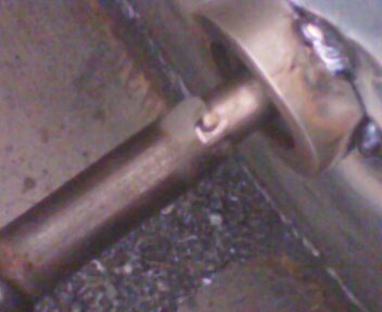

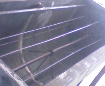

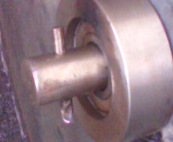

$ e& d* \- e% B/ ?: U' K# }8 I车间只有一小钻床,电焊个氧割。就做了如下图IMG0094(你看我们的水平多高,插进去的销是5mm的钻头),

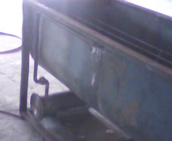

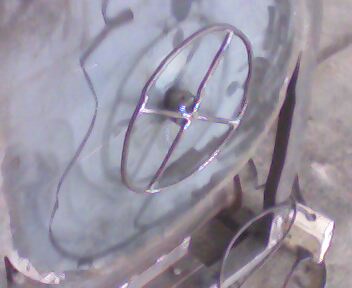

! Q" R: D7 P0 N$ }/ ]% @: oIMG0096是割得缺口,180度方向两个缺口(六分管上割,壁厚我很担心,)IMG0099是配合的样子(右边是轴承个轴承套)。左边IMG0084焊接的是一个半圆筒。 IMG0101A是手轮。测试了一下,效果还不错,就是那个缺口割得太大了,间隙有点大。拆下的动作是,用点小力往左边的半圆筒推一下,右边的IMG0099的配合销会松开。6 a: L. @3 Q8 m# m+ o; x, O
- w& K( ]4 n$ z- W: M+ O缺点:1.那个缺口有点大,摇动手轮有一点点空摆的感觉;
* h$ f$ f  K% B7 o3 F  Y           2.弄的轴承若磨损后不方便更换;' F! J3 v# y: j5 ]( C! g' f6 \
& D, l) K, E, A$ Y
大家看看,这也加机器~~:mad: ; C$ K4 s. K& O, O1 A

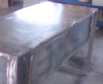

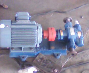

你可要就这东西,只有个油泵动力,但听说再搞个浮球来个液位控制。手摇的,卖给客户¥14500。但实际到部门的进账就少了很多,听说不到一千。(业务员提成,客户回扣听说两千)
9 q% l- [' ^) X6 \$ C3 z
" D  l: h8 b8 P5 D  z9 x2 \还没装电机,管子,电线,开关没喷漆的样子
3 e. x9 u& ^/ ?( ~谢谢这么多热心人的建议!: b" A$ v- r5 `% S
/ Z% j! P3 h3 V/ r6 s喷漆后我再发几张看看……
