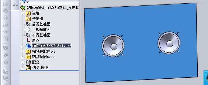

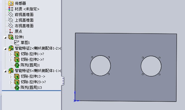

对于大侠前辈们来说这可能是比较简单,就是我在装配体合并切除后打开图中的“面板”,为什么并没有生成切除特征啊?重新建模也没有用;拜托各位了,我很想知道,装配体图压缩传上来了!

哪有什么“传播到零件”?在哪里?
 楼主| 发表于 2009-10-26 17:46:52 | 显示全部楼层 来自: 中国江苏南通
回复 2# 扫街 的帖子
知道了,谢谢扫街大哥!  \8 E$ \& z# H& M1 @' Z

装配体的切除特征一般用于装配后再继续加工的场合,这样的特征是不需要反映到零件模型中去的,如果需要在零件模型也出现,建议采用编辑零件模型的办法去做,而不要使用装配体的切除特征。
 楼主| 发表于 2009-10-26 17:58:10 | 显示全部楼层 来自: 中国江苏南通
回复 5# pss0902 的帖子
七心海棠大哥说的有理,但个人认为在装配体中生成切除特征可以和钣金件实际操作的“钻配”性质相当,一来可以方便定位和计算尺寸,二来可以避免在较复杂的零件孔单独生成时由于疏忽造成的错误误差,小弟说的不好,请指点.
