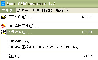

楼主可以使用软件Acme CAD Converter7.3中的版本转换功能进行转换。
* g3 E/ A, t. R  M5 I) F4 MAcme CADConverter的主要特性: 支持DWG/DXF/DWF (AutoCAD R2.5-R2009). 输出支持DWG/DXF/SVG/SVGZ/CGM/EPS/HPGL/PDF/WMF/BMP/GIF/JPEG/PCX/TGA/TIFF/PNG.) Y' [. Q! D  {0 z+ W8 P
PLZ.jpg ' K2 l, `# V- W$ p( U9 |
软件下载地址:http://www.3dportal.cn/discuz/viewthread.php?tid=689454&page=1&fromuid=864113#pid3421695( S1 {" h% J' I+ d4 _
该软件还支持将一个文件夹下所有文件进行转换。楼主如果有许多文件要转换,可以将所有欲转换文件放到同一个文件夹里,然后点“选取文件夹内全部图形文件”就可以一次将所有文件进行转换了。
