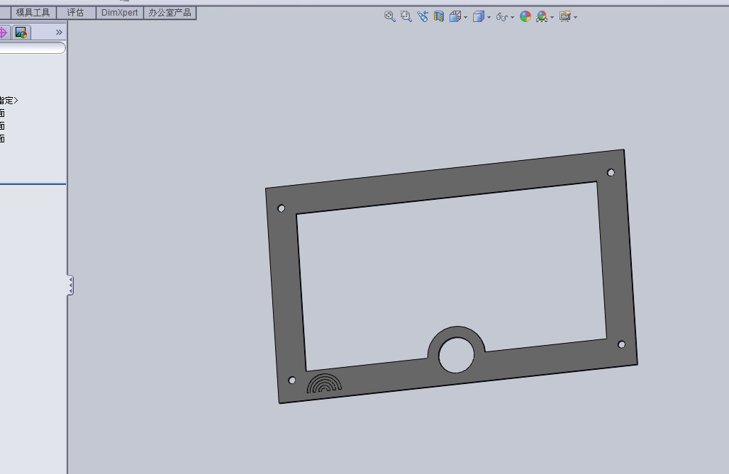

发表于 2009-10-26 16:41:05 | 显示全部楼层 |阅读模式 来自: 中国
用线切割钢板时,考虑到夹紧的问题,应该要预留多少余量?比如我们需要的钢板尺寸为:1000X800X1.5,那么取料的时候的钢板的尺寸应该为多少呢?5 b6 |1 ~6 O. `" i" q) K% |
" `* N* ]& _2 V' J

是mm,前几天做电池箱的时候做的,做线切割的师傅 说要预留余量,如下图。中间镂空的料也有用。要求精度也比较高,所以就用线切割了。

我们的产品还没有批量,不过也不久了。当时我们留的余量比较少,线切割的师傅也说,只能用单边切割。只是我们当时不知道该留多少余量?

这种情况下,加工费用远远大于材料费用,由于没有批量,料的边缘尽量大一些,避免割到垫块,通常装夹的两边单边留8~10mm,不装夹的边留5mm。

如果單邊割的話,你那個材料只有夠你的尺寸即可,保險點就留5mm給線割切除。0 }4 R5 i  S1 [
" j2 K" |: [4 b7 f2 E* m6 C單邊割最大的難處在于轉90度的定位,你要注意了,很容易割成一個不規則四邊形。
' ~- i) c9 V: V1 F$ ]
. M3 @* _7 D: `* {  p8 r( Q有條件的話,建議外發激光開料。
