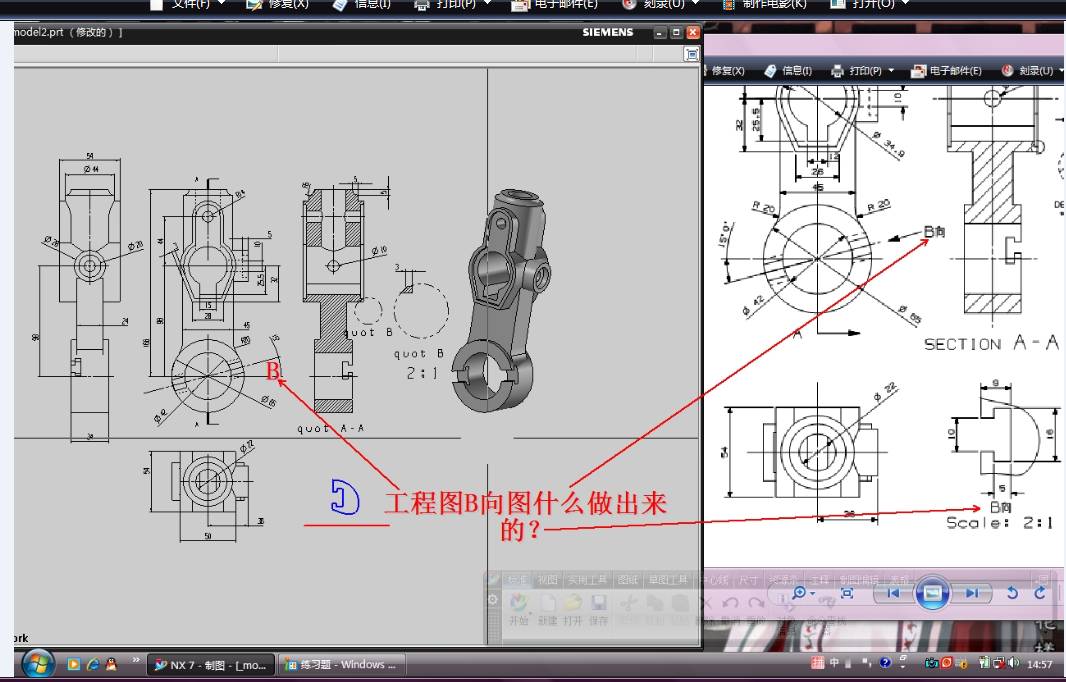

发表于 2009-10-26 17:16:14 | 显示全部楼层 |阅读模式 来自: 中国广东佛山
~问题下沉了,还没解决~~原来的不知道什么删除掉~呵呵,重新发帖。。。。。。。。。。。。。
发表于 2009-10-26 19:29:57 | 显示全部楼层 来自: 中国浙江温州
很简单呀  向视图呀
发表于 2009-10-26 19:48:48 | 显示全部楼层 来自: 中国广东惠州
11111111
用详细视图做的吖

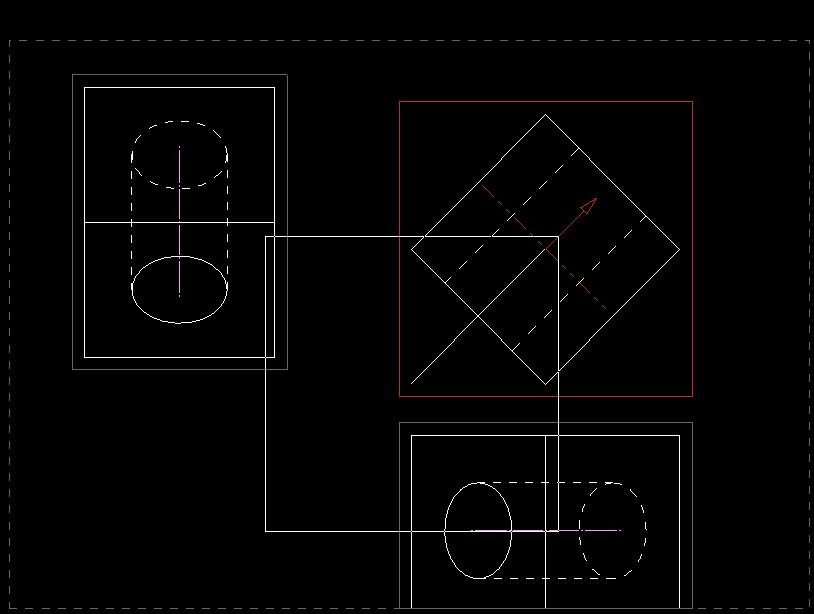

发表于 2009-10-27 10:03:51 | 显示全部楼层 来自: 中国湖北武汉
我做了一个简单点的图,不知道你有没有用。原理是一样的: g4 f% |2 A  |
第二个图操作时要先选择一条向视线
beyond2009 + 3 应助
