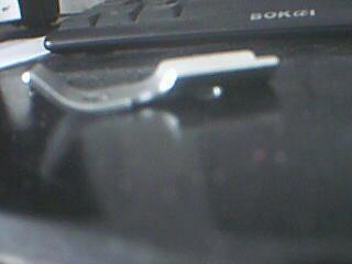

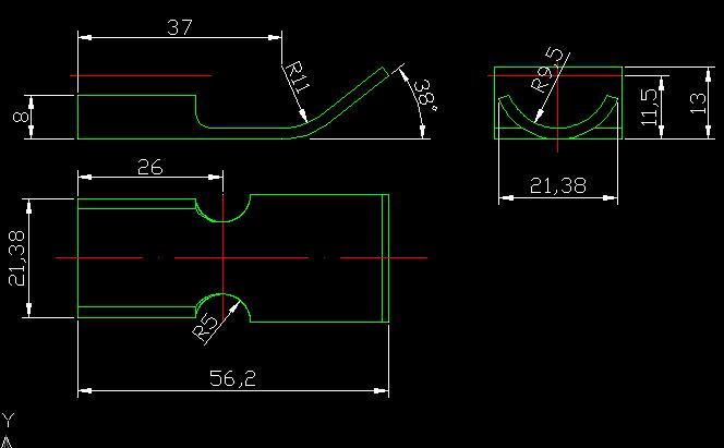

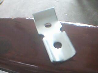

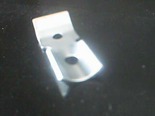

下面是CAD图和产品照片,下面的图宽度好像是25。展开是个长方形的钣金件。

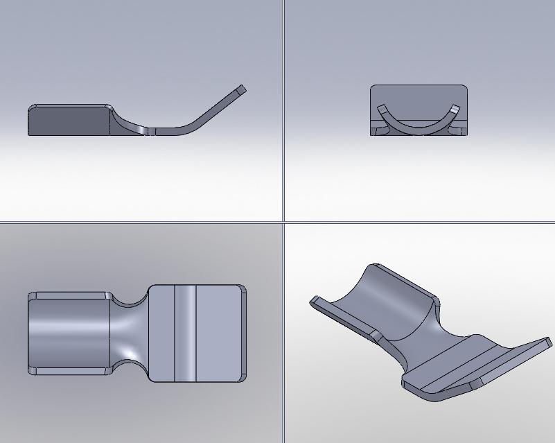

这样可以吗?$ U6 K1 T. T7 L1 a0 e  J4 z. l) S
4 G+ x$ N; ?9 K8 z 钣金-放样加厚sldprt.rar (172.62 KB, 下载次数: 45)
发表于 2009-11-1 11:23:49 | 显示全部楼层 来自: 中国河北保定
曲面加厚做法:
! n0 l2 [/ }( t& f& a9 [4 V一、图片
% p: A) R5 T& J& }/ G5 s 钣金-放样加厚.JPG ! [5 c, [; S% f( j
二、实例2010格式:
/ M2 w8 P% |  y5 R  W$ ]/ d[local]2[/local]- ?" ?. [9 T) y
IGS格式:[local]3[/local]

. z% |4 [& a$ A[local]2[/local](2010sldprt)
% s2 c! h# x' i2 R- O/ Z[local]3[/local](igs)
