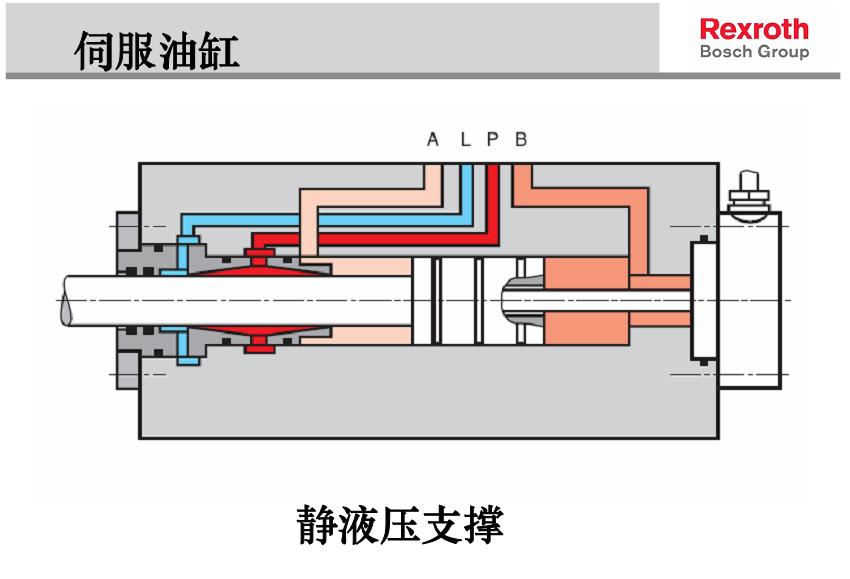

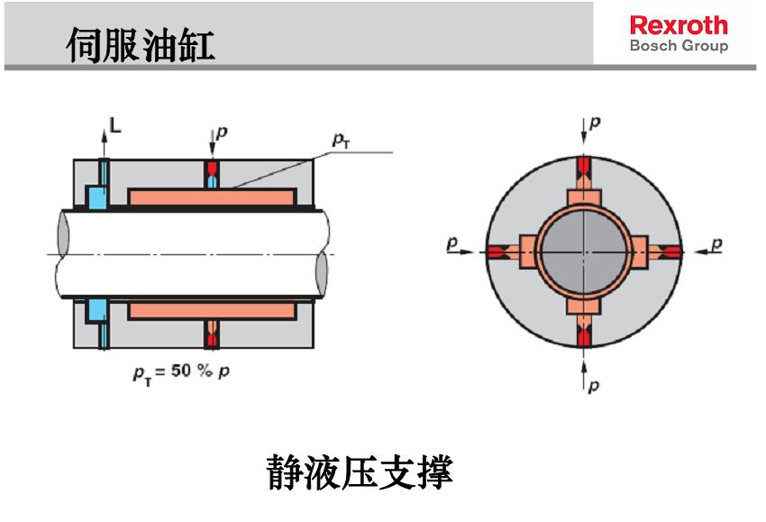

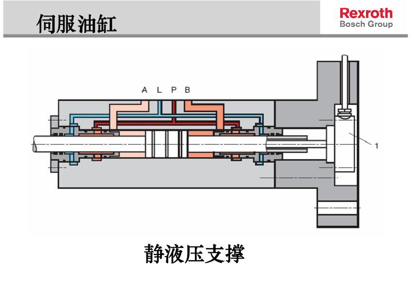

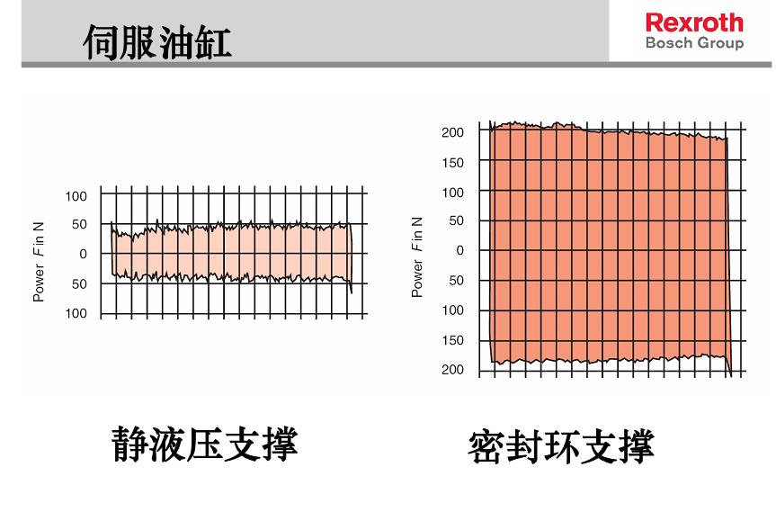

最近要做个低摩擦液压缸,启动压力要小于0.3bar,怎么做,请各位指点?' ]0 Q4 P$ D* f; \  A" S+ d  O
用格莱圈,斯特封,PTFE低摩擦密封圈和导向带,常规做法可行吗?% R' J/ D. b; |3 H! Z% v
之前见过Moog做的低摩擦液压缸活塞上不装密封,活塞和缸筒只有几丝的间隙,就靠间隙密封,这种缸怎么设计?, d; r: ?6 n. O/ Q
还见过那种静压支撑的液压缸,这又怎么设计?

这种油缸叫静压支撑油缸
