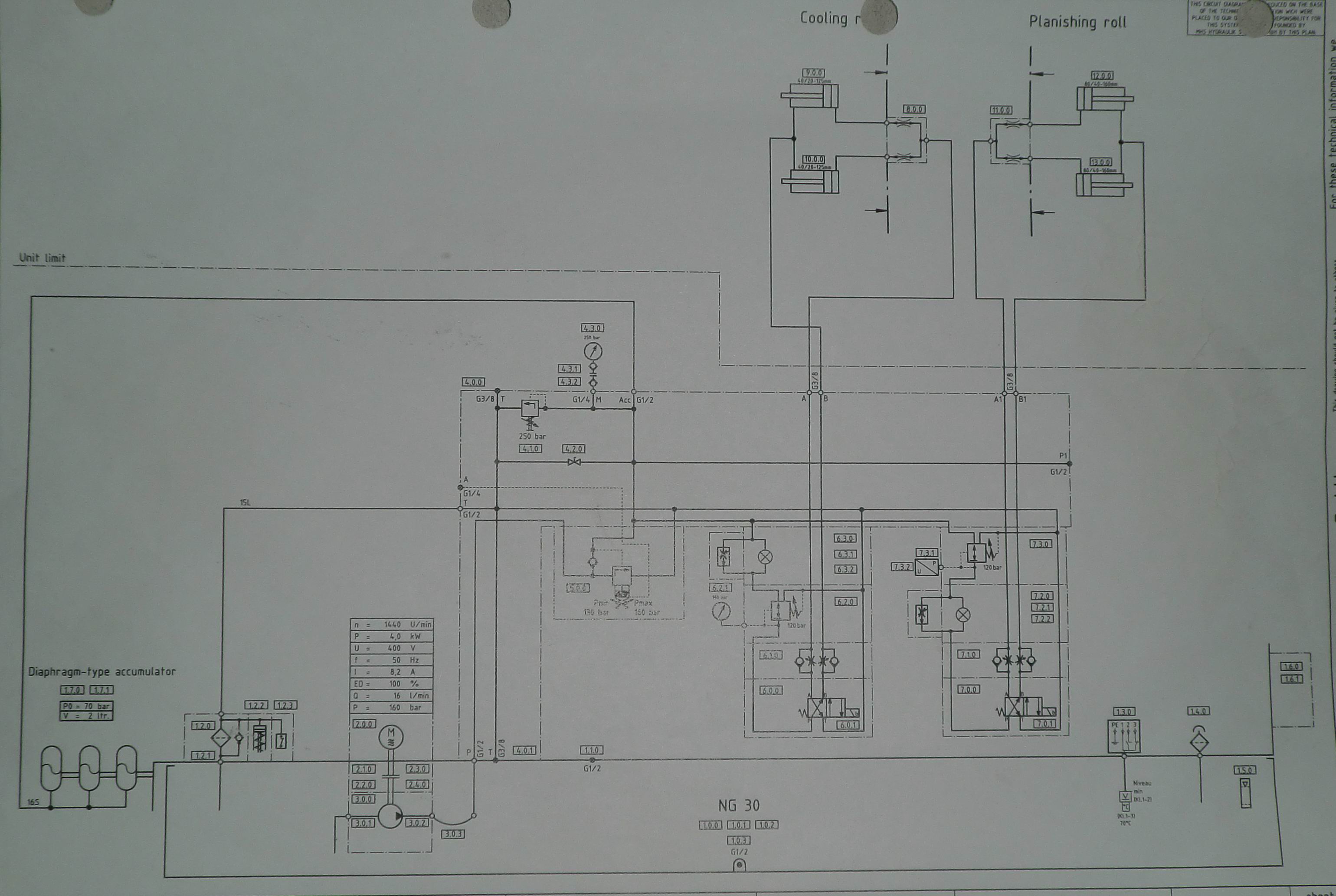

¸÷λ´óÏÀ£º
$ m0 I& M" u6 ~/ {: F7 Y7 g/ t! o       ¸½¼þҺѹͼÖУ¬Óкü¸¸öÔª¼þ²»ÖªµÀÃû³ÆºÍ×÷ÓᣴúÂë4.1.0£¬1.2.2£¬1.2.3£¬5.0.0£¬ºÍϱê×¢120barµÄÔ­¼þ¡£Ð»Ð»ÁË
 Â¥Ö÷| ·¢±íÓÚ 2009-10-26 21:32:40 | ÏÔʾȫ²¿Â¥²ã À´×Ô£º ÖйúÉϺ£
Èç¹ûÄܰïÎÒ½éÉÜÕâ¸öϵͳ¹¤×÷Ô­ÀíÁ÷³Ì¾Í¸üºÃÁË
·¢±íÓÚ 2009-10-27 08:15:08 | ÏÔʾȫ²¿Â¥²ã À´×Ô£º ÖйúÁÉÄþ¸·ÐÂ
Ó¦¸ÃÊDZÈÀýÒçÁ÷·§Ö®ÀàµÄ£¬¿ÉÒÔÕÒһЩÕâÑùÑù±¾¿´Ò»¿´¡£
·¢±íÓÚ 2009-10-27 10:57:33 | ÏÔʾȫ²¿Â¥²ã À´×Ô£º ÖйúÁÉÄþ±¾Ïª
4.1.0--ÒçÁ÷·§¡£9 d# P5 k+ f* t; g; L! Q
1.2.2ºÍ1.2.3ÊÇ»ØÂ˵ķ¢Ñ¶×°ÖÃ./ f6 F) e. y  d; d
5.0.0ÊÇжºÉÒçÁ÷·§.9 j* f' D. Q# N# D
±ê¶¨120barµÄÊÇÈýͨ¼õѹ·§.

 Â¥Ö÷| ·¢±íÓÚ 2009-10-28 06:08:11 | ÏÔʾȫ²¿Â¥²ã À´×Ô£º ÖйúÉϺ£
¶àл¥ÉÏ´óÏÀ  ?" a9 }! Q6 A( V$ K: u, j
·¢±íÓÚ 2009-10-28 19:02:53 | ÏÔʾȫ²¿Â¥²ã À´×Ô£º Öйú°²»ÕºÏ·Ê
1¡£ÄãÄÇ4¸öÓ͸×ÒªÇóÊä³öѹÁ¦·Ç³£Æ½ÎÈ£¬¾Í¼ÓÁËÁ½¸ö120BarµÄ¼õѹ·§£»* `) ~+ a" ~& a* R5 \+ ]9 Z1 R
2¡£Ó͸׷µ»ØÊ±£¬Ó¦¸ÃËÙ¶ÈÒªÇó·Ç³£Æ½ÎÈ£¬¾Í¼ÓÁ˸ö£¬³å»÷кºÉµÄÒçÁ÷·§£¬250Bar£¬µ«Õâ¸öѹÁ¦Òª¸ù¾ÝÏÖ³¡À´×ÔÐе÷½Ú£¬Ò»°ã½¨ÒéÉÔÉÔ³¬³ö£º5.0.0µÄÉ趨ֵ¡£¿ÉÒÔÈ¡1.1»ò¸ü¸ß£¬ÊÓÏÖ³¡¶ø¶¨¡£
5 Z5 B6 a* b- Q3¡£Õâ¸öÓÍÏäûÓÐÀäÈ´Æ÷£¬Ó¦¸ÃÓÍÏäÈÝ»ý±È½Ï´ó£¬×îºÃ³¬¹ý40L¡£¾ßÌåµÄ×Ô¼º¸ù¾ÝÈÈÆ½ºâ¼ÆËãһϡ£
·¢±íÓÚ 2009-10-28 20:54:34 | ÏÔʾȫ²¿Â¥²ã À´×Ô£º ÖйúÉϺ£
Äã°ÑÄãµÄ¹¤×÷»ú¹¹Ôõô¹¤×÷»¹ÓÐÒª´ïµ½µÄÒªÇó˵һÏ£¬ÄǼ¸¸öÐîÄÜÆ÷¿ÉÄܺÍÄãµÄ¹¤¿öÒªÇóÓйØÏµ¡£ÆäËû¾ÍÊdz£¹æµÄϵͳ£¬¾ÍÊÇʵÏÖÓ͸׵ĽøºÍÍË£¬ÔÚѹÁ¦¿ØÖÆÉÏÖ÷ÒçÁ÷·§×î¶à×öµ½150bar²»È»µç»ú¹¦Âʶ಻¹»¡£ÄǸö250barÓ¦¸ÃºÍÐîÄÜÆ÷Ò»ÆðÏû·åֵѹÁ¦µÄ°É£¬»¹ÓÐÄǸö4.2.0µÄ½ØÖ¹·§Ó¦¸ÃÊdz£±ÕµÄ°É£¬Ôõô»­³£¿ª°¡¡£
 Â¥Ö÷| ·¢±íÓÚ 2009-10-28 21:30:29 | ÏÔʾȫ²¿Â¥²ã À´×Ô£º ÖйúÉϺ£
Õâ¸öÊǵ¹úÈ˵Äͼֽ¡£¶ÔϵͳѹÁ¦ÒªÇóºÜ¸ß£¬ÎªÁË´ïµ½Îȶ¨µÄ120bar¹¤×÷ѹÁ¦£¬Ö÷ÒªÊÇÄĸö¼¸¸öÔª¼þÆð×÷Óá£ÌرðÊÇ5.0.0Õâ¸öʲô·§ÃÅ¡£ÏëÖªµÀÔõôÄܹ»ÌṩÎȶ¨µÄ120bar¹¤×÷ѹÁ¦¡£Õâ¸öϵͳȷʵûÓÐÀäÈ´×°Öã¬ÓÍÏäÒ²²»´ó£¬ÎÒÒ²Ææ¹Ö¡£
 Â¥Ö÷| ·¢±íÓÚ 2009-10-28 21:32:32 | ÏÔʾȫ²¿Â¥²ã À´×Ô£º ÖйúÉϺ£
5.0.0Ó¦¸ÃÊÇÈý¥˵µÄжºÉÒçÁ÷·§¡£¾ßÌ幤×÷Ô­ÀíÊÇÊ²Ã´ÄØ£¿
