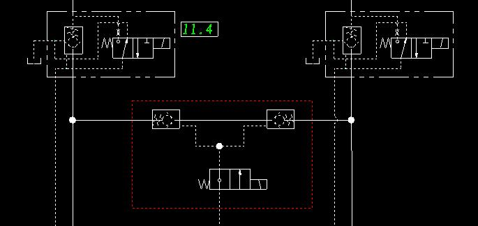

我想用一个控制油路控制液控单向阀,请大家看这种控制方式可以吗?

控制油从哪儿过来的?上个大图。
发表于 2009-10-27 07:57:24 | 显示全部楼层 来自: 中国北京
应该可以,看看你的具体图才可以
发表于 2009-10-27 08:36:42 | 显示全部楼层 来自: 中国湖南常德
楼主图纸不全面,按道理是补偿压力的作用
发表于 2009-10-27 14:28:13 | 显示全部楼层 来自: 中国贵州
恐怕不行,就11.4来说。电磁阀未动作时,控制油从电磁阀流向卸荷口;当电磁阀动作后,控制油又和单向阀上的负载油路联通。
发表于 2009-10-27 14:57:14 | 显示全部楼层 来自: 中国河南郑州
图纸不太全,看起来好像不行。控制油没法卸压,开启后不能再关闭。
发表于 2009-10-27 22:27:45 | 显示全部楼层 来自: 中国辽宁大连
11.4P口那路油很多人都看不懂,楼主尽快上传大图吧
发表于 2009-10-28 21:10:43 | 显示全部楼层 来自: 中国上海
你的单向阀的开启比试多少的,你把控制油也引了一路进了单向阀的后面为什么要这么用我没有想明白。有一点你不希望单向阀开启的时候尽量用截止的办法而不是卸荷的方法,目前你用的是卸荷的办法。
发表于 2009-10-29 16:01:24 | 显示全部楼层 来自: 中国北京
你把用途控制的元件,全图也行,四个液控阀理论上是可以的,具体实际就不知道了!还得考虑管路布置,成本,我建议你考虑一下能否用梭阀?
发表于 2009-10-29 16:42:51 | 显示全部楼层 来自: 中国四川成都
不知道你控制的是什么?是怎么控制的,油路具体的走向是怎么样的,不好下结论。
