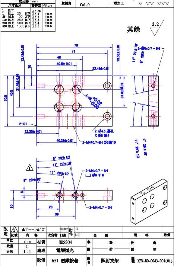

发表于 2009-10-26 22:27:35 | 显示全部楼层 |阅读模式 来自: 中国福建厦门
最近加工中遇到一个问题:如果X,Y两个坐标都有角度的斜孔.面且精度要求很高,如X方向为9度30分,Y方向为11度29分,公差为正负10分,X轴向为13.43,Y轴向为22.46,公差为正负0.01.孔的直径为9正0.0~+0.029 y+ `, |6 a) v+ t( A. ~$ I1 l1 s, w

坐标镗或加工中心
发表于 2009-10-27 08:39:57 | 显示全部楼层 来自: 中国山西太原
用精度较高的数控镗床或座标镗床加工能达到设计要求。若端面与孔中心线不垂直,找正后先铣平端面,再钻孔,然后镗孔。

 楼主| 发表于 2009-10-27 23:09:19 | 显示全部楼层 来自: 中国福建厦门
方法都不好用,明天还是上图吧
 楼主| 发表于 2009-10-28 19:32:03 | 显示全部楼层 来自: 中国福建厦门
斜孔的加工方法
最近加工中遇到一个问题:如果X,Y两个坐标都有角度的斜孔.面且精度要求很高,如X方向为9度30分,Y方向为11度29分,公差为正负10分,X轴向为13.43,Y轴向为22.46,公差为正负0.01.孔的直径为9正0.0~+0.02.先谢谢谢了.

发表于 2009-10-29 16:59:30 | 显示全部楼层 来自: 中国香港
孔的位置精度要求比较严格,倾斜角度要求也比较严格,即使使用加工中心也需要模具作为保证。孔我建议还是用钻模吧。
发表于 2009-10-29 19:06:37 | 显示全部楼层 来自: 中国江苏常州
尺寸和形位公差要求都很高,又是斜孔,最好一次定位装夹,钻夹具最多考虑工件定位夹紧及翻转角度。所以,只能考虑加工中心或好的多轴数控钻铣床。斜孔首先要用中心钻等锪铣刀具预打孔,扫除斜面钻偏因素。

 楼主| 发表于 2009-10-30 00:06:05 | 显示全部楼层 来自: 中国福建厦门
有没有更好的办法,我这边是用慢走丝加工出来的.钻模好像是不行哦.治具也不行.
发表于 2009-10-30 16:27:19 | 显示全部楼层 来自: 中国山东威海
我觉得应该先做出一个工艺凸台与倾斜孔中心线垂直。然后进行钻孔,最后将凸台铣平!

发表于 2009-10-30 22:06:50 | 显示全部楼层 来自: 马来西亚
老实说!五轴机或许有可能还是用慢走丝吧!

发表于 2009-11-1 00:21:54 | 显示全部楼层 来自: 中国内蒙古包头
先铣与孔中心线垂直的平面或用中心钻预打孔,然后钻、铰,在数控机床上完成。

发表于 2009-11-1 13:49:07 | 显示全部楼层 来自: 中国贵州安顺
这么高的要求,用钻模很难保证,钻模如何加工是个问题。钻模上的钻套跟钻头肯定有间隙,在斜面上钻孔会产生漂移,±0.01很难保证。
( ~( j# P8 H9 z建议上坐标镗加工。加工前将基准面尽可能加工好,控制公差。

发表于 2009-11-2 15:52:21 | 显示全部楼层 来自: 中国福建福州
线割试试吧!
发表于 2009-11-4 21:10:49 | 显示全部楼层 来自: 中国浙江宁波
0.01的精度,估计5轴的加工中心也难保证啊
