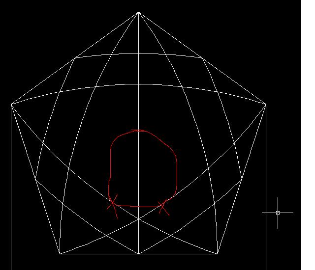

如题所示,最好有一步一步的步骤
想要画出途中红线所示的圆,该圆与两圆弧相切,且垂直与直线

发表于 2009-10-26 23:33:04 | 显示全部楼层 来自: 巴西
将两条弧线偏移一定距离,已偏移后的曲线交点为圆心向初始曲线垂足做圆。
发表于 2009-10-26 23:41:10 | 显示全部楼层 来自: 中国上海
点画圆工具条(或命令行输入C,回车),右击选3点(或命令行输入3P,回车),第一点→捕捉到第一段圆弧的切点,第二点→捕捉到第二段圆弧的切点,第三点→捕捉中间直线的垂足,ok。

 楼主| 发表于 2009-10-27 22:29:26 | 显示全部楼层 来自: 中国江苏无锡
就是第三点捕捉垂足那个地方出问题!
 楼主| 发表于 2009-10-29 22:08:09 | 显示全部楼层 来自: 中国江苏无锡
其实我们应该知道,这样的圆不应该只有一个,也就是这三点不能唯一确定一个圆吧?
发表于 2009-10-29 23:18:21 | 显示全部楼层 来自: 中国江苏镇江
回复 6# wishseven77 的帖子
就你这个图用这种方法“切点,切点,垂足画圆”是不可行的!( l3 a  |# i0 B, X1 P
正如你所说不唯一!  Q+ s- n* l% o  z/ C
! D/ }, o* M5 E
不知道你是就想在这个图中用这种方法,还是不会这种操作?
+ y  @3 \, i" I8 C' z* I' s如果是后者4楼的方法是对的。

发表于 2009-10-30 11:09:01 | 显示全部楼层 来自: 中国贵州贵阳
要先有垂足到曲线的半径,在用相切/相切/半径
