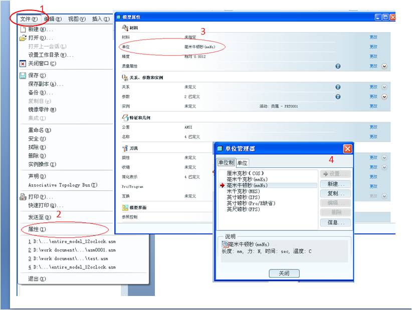

发表于 2009-10-27 07:42:56 | 显示全部楼层 来自: 中国安徽合肥
下拉文件菜单点属性,在单位项后选更改。

发表于 2010-11-16 10:28:50 | 显示全部楼层 来自: 中国广东深圳
打开文件后,点击“编辑”——“设置”;这时在右边弹出瀑布式菜单,在菜单中点击:“单位”后,
' o$ v; G4 ]5 v' f. Z(注意:ProE5.0的操作方式为:文件-属性  第二行显示单位详细信息。点击change(更改))4 p. ?: {4 l4 _$ Q$ C
- |7 |. v( {& H( L7 e
弹出“单位管理器”对话框;在里边选择“毫米牛顿秒(mmNs)”后;点击“设置”,这时又弹出“改变模型单位”对话框。/ E2 F5 u* \6 R; N' q, \; Q) A; k
你要选择下边的“解释尺寸(例如1”变为1mm)”。在这个地方由于PROE的版本不同可能文字不一样,但你要根据他的意思理解,就是要将1”变为1mm就可以了。最后单击“确定”、——“关闭”——“完成”。OK!$ q- {) P& z5 A* r
( @5 [9 y) j) e2 k) }0 V详细解释改变模型单位的两种模式:3 J1 ?2 A. z" r! y( b" K6 M
, t8 ]* f' T7 N+ x4 ^如果零件A当前尺寸为100英寸,在装配图的单位为mmNs 条件下:测量零件尺寸为2540
3 J! U- k" [3 U, n( b3 ]/ y: M. \+ z1 B5 d. q1 U
9 u- e9 t) m7 i; O6 `$ a: V
- d* v+ h0 p: u! X% z1.转换尺寸 (例如1 变为25.4mm)2 z. |$ B, u% U- b5 Y+ K" _
& ]2 M$ _6 ?( {( b8 i
如果你的模型在装配图中大小合适。只是在零件图(英寸单位)中测量与在装配图中尺寸为100(25.4倍值)“,则用这种方式转换
7 p7 o0 ]3 D) G0 O" g4 M  |
& N/ z7 f+ F6 f! R. T' F/ e2.解释尺寸  (例如1 变为1mm)
3 u. Q! r; @* B$ ?& ^如果零件在装配图中比其它为mm单位的零件图视觉上大很多,那么用这种方式转换。零件会在装配图中缩小25.4倍

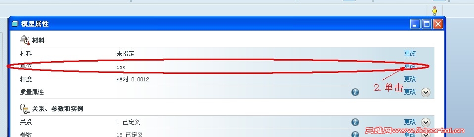

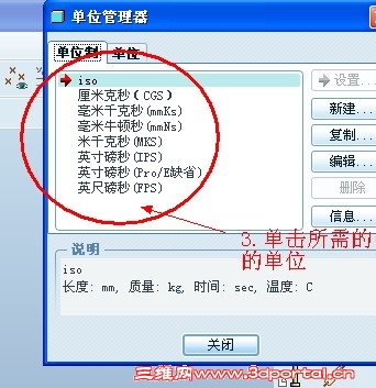

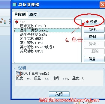

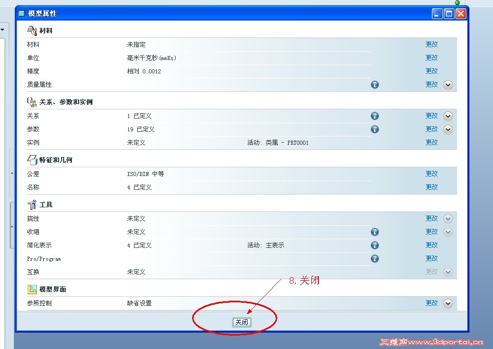

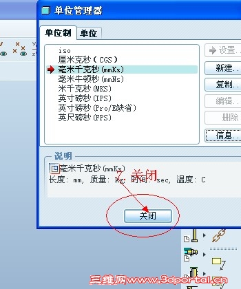

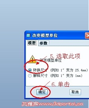

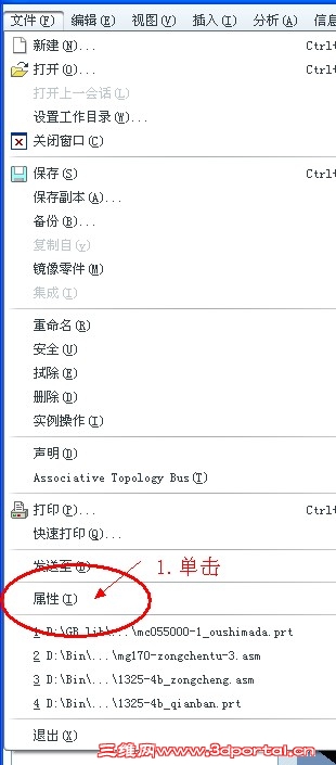

发表于 2010-11-16 12:43:16 | 显示全部楼层 来自: 中国广东江门
进行单位转换请看下面图片:
, I3 j+ ~# w0 |, Y# O
第一步
第一步
" J/ F0 I0 e6 R" S
  [4 b, Q( O5 q
第二步
第二步
# ?$ u8 n) _' p8 P& i. `
6 y' Z& M* \, Q8 M
- d+ x; G4 W4 @# W
第三步
第三步
2 t8 y5 Y, X9 I
9 p9 y8 W6 @$ w) ^& z0 c+ J
第四步
第四步
% `3 t/ j  o3 P% F: S: h2 E) E4 l6 h: T+ D2 v5 y
& }7 h1 _2 U) {3 o
第五步,第六步
第五步,第六步
' h! F8 }  G# z. n# E
0 x4 }. Z& J! }8 H* e
- T$ N* J0 n) l9 K
第七步
第七步
第八步
第八步
