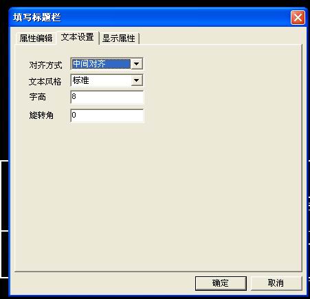

标题栏填写时或打开A时缺省的字高和对齐方式在哪设的啊,我在风格里改了缺省字高可打开别的文件时又恢复原来的了,各位高手能不能指点一下呢

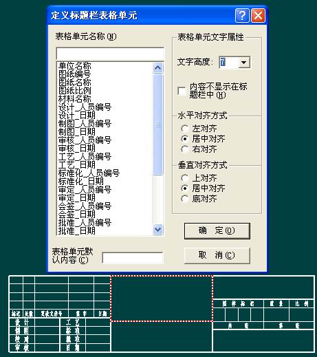

CAXA2007标题栏的在某一栏中的字高和对齐方式在定义标题栏时设置,以后使用时就是固定的了。
6 {5 D' L) q* x6 T0 ~8 ^9 ~) P- JCAXA2009在填写前设置。
4 z- i  a% u) V  F
. P' _& v. }* u# @) y  Z2 S9 \[ 本帖最后由 gaoyns 于 2009-10-28 11:32 编辑 ]
