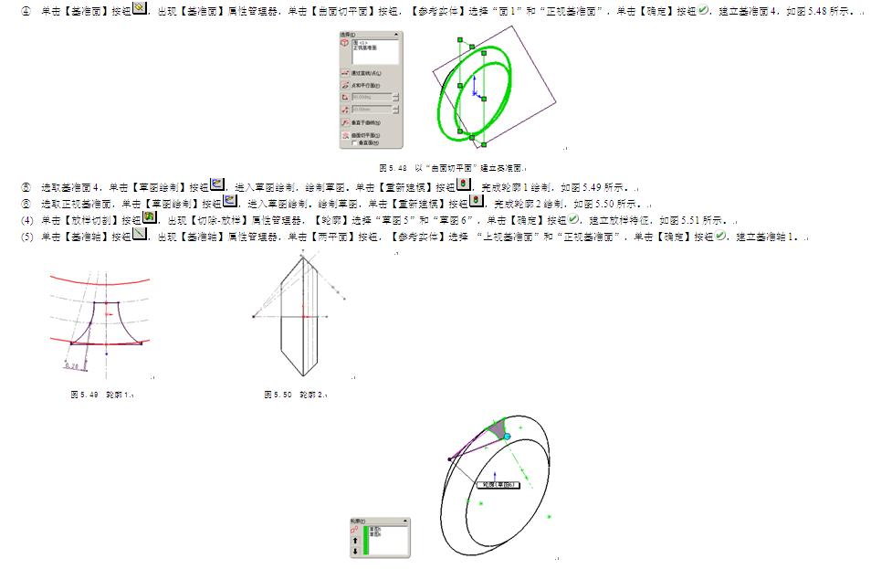

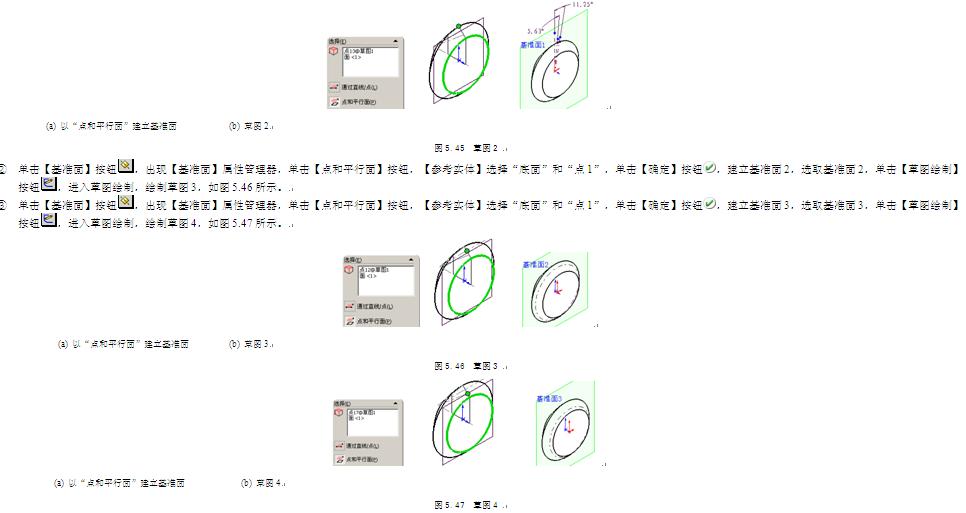

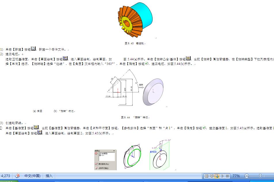

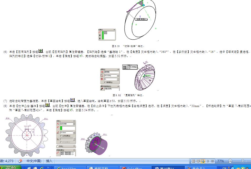

麻烦各位帮下忙,请看一下这个锥齿轮怎么画?在切除放样时,我就搞不懂了,草图6是哪个呀?有没有哪位好心人能帮助画一下或指点一下?谢谢!

发表于 2009-10-27 15:11:16 | 显示全部楼层 来自: 中国天津
草图六应该是一个点.

发表于 2009-10-27 15:25:24 | 显示全部楼层 来自: 中国天津
做旋转时,斜边延长线与旋转轴的交点与草图6的点重合.% m* B9 U$ O1 {; y5 B6 Q8 f9 V$ d
