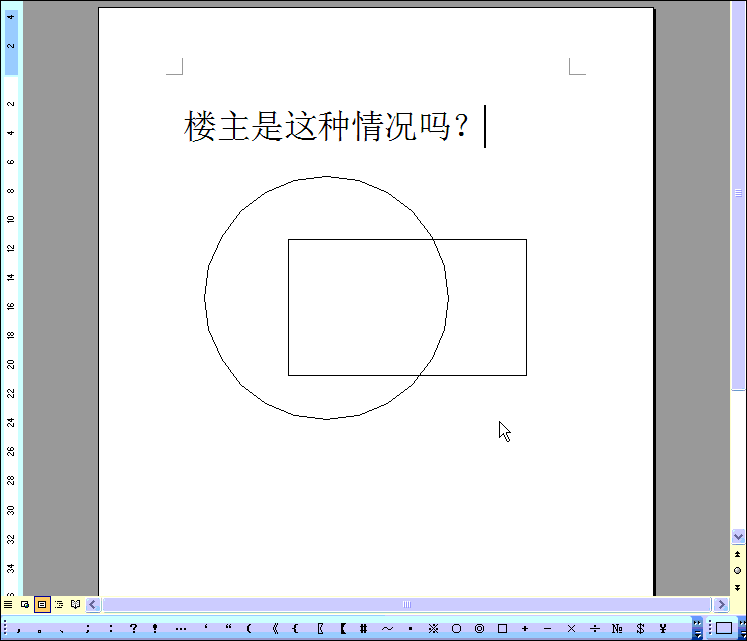

9 f0 W; c3 L4 }- U6 Q7 g似乎是普遍现象,经常碰到,看来只有在word里重新调整了。作了个演示(注:调用ACAD慢了点,动画有几秒停顿,请耐心看下去)

 楼主| 发表于 2009-10-28 21:05:02 | 显示全部楼层 来自: 中国福建厦门
原帖由 gongwen0519 于 2009-10-28 20:20 发表 http://www.3dportal.cn/discuz/images/common/back.gif
& O, b- `5 z( x; a5 n) ~7 U# M! R1 J; M3 }2 _
8 l) M" Z' C- j% d6 I似乎是普遍现象,经常碰到,看来只有在word里重新调整了。作了个演示(注:调用ACAD慢了点,动画有几秒停顿,请耐心看下去)
9 q$ P" z2 F6 Y7 b$ x9 `0 |/ E2 a6 k/ t& q/ R
1478828
5 t  M! y7 c: m1 F& |
' I( E  x5 U- h1 w: H$ V, `$ B, v" P& e( r/ }
十分感谢!就是这种情况,另外还有一个想问如何在CAD的某个图里截取某一部分然后复制到另一个CAD里。例如一个2KM的公路平面图,从中单独截取100M?$ h* i8 B5 B" T) Y& O2 B
