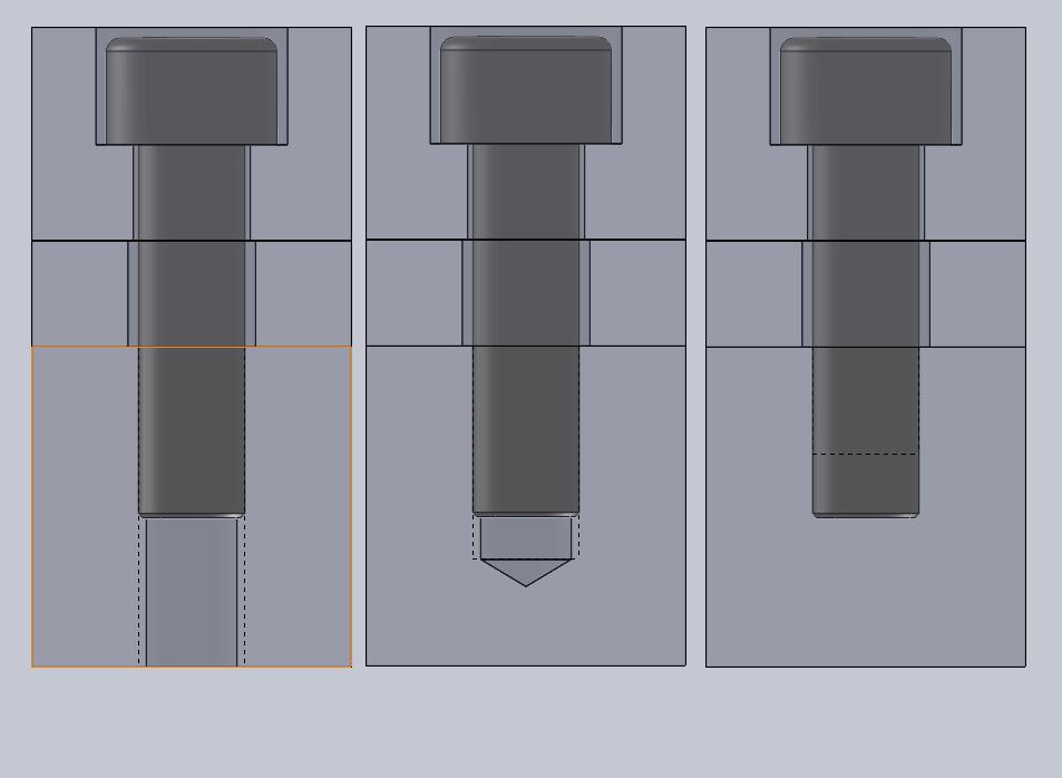

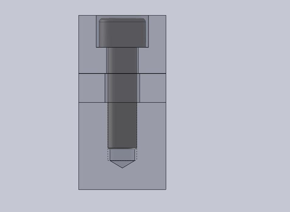

实际设计中,常常遇到如下的紧定结构
/ ?: Z! J, U1 A; H2 a  K( W8 @7 z2 Z 2.JPG ( c/ _0 J0 f) g5 k; j
# T, N* W0 R8 f9 m有时候因为使用条件变化,需要改变螺纹孔钻深,甚至使之贯穿) M. q3 ]1 h2 v- a" S$ x% E
于是出现了下图的情况
( R. l" b* b  h5 [0 Y 1.JPG " f4 e0 M5 w: \# G! d* E) ]
* ^4 V. f+ ]" p+ U; A8 F8 m+ E+ q0 |
" G8 Q$ l- c: y7 I一般我是采取编辑toolbox定义来解决,但这样一来,感觉智能就名不副实了,而且在扣件下编辑toolbox只能一个一个修改,还不如直接把标准件拖到装配体孔上自动装配,以后修改时可以全选同规格的修改配置,而且软件重建模的速度更快。% u1 _) T9 G* y  D. B
所以疑惑智能扣件对于提高画图效率到底有没有必要,或者是本人操作不当?
发表于 2009-10-27 19:23:21 | 显示全部楼层 来自: 中国河南洛阳
好像智能扣件没法随着螺纹孔的变化而变化,确实不太智能,可能是SW的BUG。
发表于 2011-3-10 21:43:19 | 显示全部楼层 来自: 中国四川成都
还有这种情况:在编好后一组扣件的某一个或几个螺栓的长度会变
