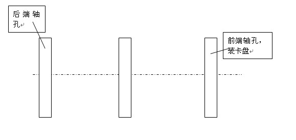

如图所示:发现在公司生产的主轴箱有两种:一种是中间轴孔仅仅作为支撑(采用深沟球轴承),两端采用角接触或者圆锥滚子轴承,既承受径向力又承受轴向力9 s5 {+ Y; b% Z
而另外一种是后端仅仅作为支撑(采用深沟球轴承),中间孔和前段承受轴向和径向力,5 M4 \6 Y, b% Q6 y: {& g& k
请问这两种结构有什么区别,在设计时都需要考虑哪些内容,谢谢

1.安装方式的简便性,主要是锥轴承的预紧修磨垫片比较麻烦。
9 K$ B: C) l% A; u4 `5 [2.两种的轴承支撑间距不一样。在主轴外伸端得跳动不一样。轴承离负载近的强度刚性好。齿轮离轴承近的寿命高。
* D# j6 V6 y9 Y3.维修简易性不一样。

看看每两个相邻支承间是否用了斜齿轮等能产生轴向力的传动件。

这样的轴承布局主要是依据动力的传入位置和方式来决定的。7 r2 i% Z( j# X. G/ v) D6 [/ Z
1。从尾部靠皮带或花键输入动力时,采用两端角接触、圆锥滚子、圆柱滚子、推力轴承或其组合,中间用深沟球作辅助支承。如钻床等。
6 }3 z' _  x# K/ T# F( b" L- r2。从近前端靠齿轮输入动力时,前端和中间采用角接触、圆锥滚子、圆柱滚子、推力轴承或其组合,后端用深沟球作辅助支承。如车床、铣床等。) _5 H& M; I1 ?5 G
3。还有大量的只用前后支承,如磨床等。
1 d: M) H' h4 R5 K/ A请参考FAG《滚动轴承安装设计》的金属加工机械的轴承布置。

1  若用圆锥滚子轴承抵消轴向和径向力,使用前一种安装方式较好,这样可较好的抵消全轴上所有部位的轴向力,另外对于两端的圆锥滚子轴承的调整比较方便。. C0 V7 Q2 U1 Y% o% E5 h/ `3 P5 K
2  深沟轴承放中间只起支撑作用,对主轴的刚度较好,有一些车床主轴箱中就是这样的结构。
9 j1 i4 j' D- _" X: b- a! H3  安装、拆卸、调整都较方便。

看了各位的介绍,明白了一些,谢谢各位!/ @# x3 I. @9 n1 `9 G
另外,对于四楼所提到的“从近前端靠齿轮输入动力时”不是太理解,能否举一个例子,解释一下什么意思& A: i! |% k1 R4 P1 w- J
