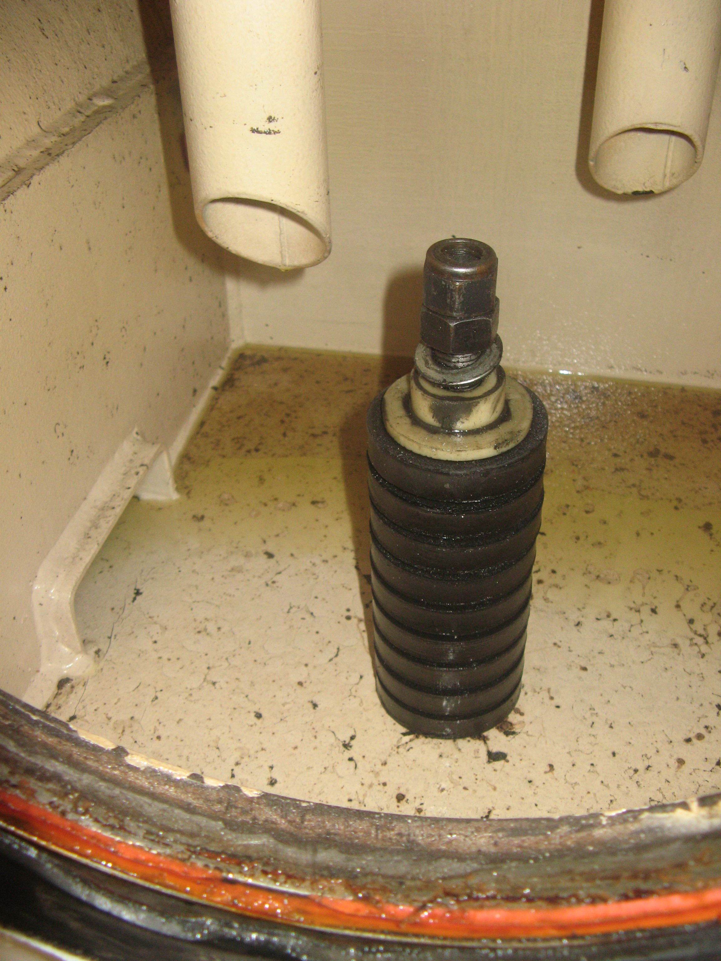

[讨论] 高手进来看看这张图片

上图中那个黑色的东东是什么啊 IMG_0675.jpg ) b+ K* k& S. n  B6 b. |

下面的那个图片吧。磁铁吗?是什么设备?最好介绍一下吧。
发表于 2009-10-27 23:28:04 | 显示全部楼层 来自: 中国上海
黑色应该是橡胶,管路中冲洗出来的
发表于 2009-10-28 09:34:44 | 显示全部楼层 来自: 中国北京
我觉得是磁铁
发表于 2009-10-28 10:48:25 | 显示全部楼层 来自: 中国广东广州
就是磁铁啊。油箱回油口要装的。
发表于 2009-10-29 08:05:00 | 显示全部楼层 来自: 中国山东枣庄
上边的两个管路是油箱的回油口,下边的那个黑色的是磁铁。

我记得好像是滤芯上有磁铁,主要目的是去除系统铁销,杂质,看这样子,那个东西不像是就这样放在油箱里的东西!

是磁铁,我们公司用过 主要是从这里看看有没有油泵的金属粉末

是磁铁,磁铁正好放置在两个泄油管的正下面,用来吸附回油中含有的铁屑。

根据图判断是磁铁,因为在液压回路中用它吸附油中的杂质如铁末、设备磨损的铁屑等。
