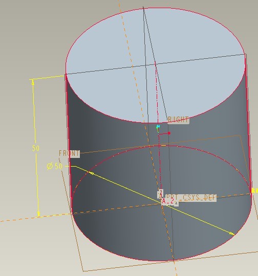

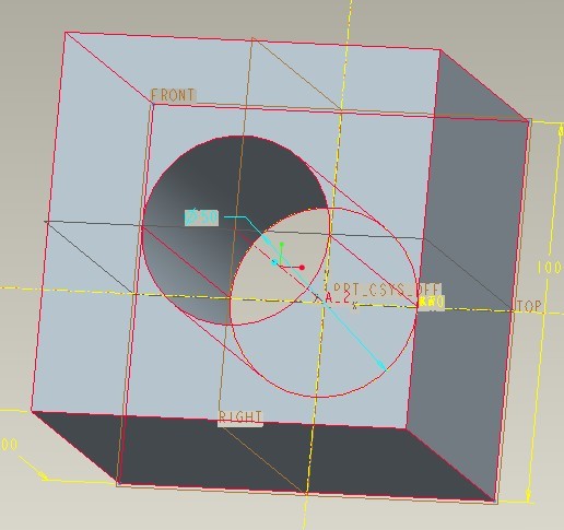

如何让零件prt001中的直径50与prt002中的直径50相关联?
- D5 ~. _5 {% R* d+ |  X$ O% n- {  ~就是在修改prt001中的直径50时,prt002中的直径50也随着prt001中的尺寸变动。

方法1.插入-----共享数据-----发布几何
2 F) c3 K. @  H. k( N6 u9 B( H5 z方法2.插入-----共享数据-----复制几何
发表于 2009-10-27 20:24:17 | 显示全部楼层 来自: 中国广东广州
利用 组件里的 元件操作-- 切除
 楼主| 发表于 2009-10-27 21:32:45 | 显示全部楼层 来自: 中国江苏盐城
用共享数据  复制几何
1 S# {) d  l) \2 e( D9 m三楼的方法不知道怎么使用。在摸索摸索看看5 V- t  }! j' [; `
