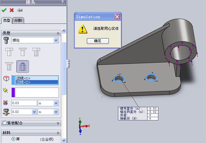

有哪位大侠知道sw simulation 在添加地脚螺栓接头时出现“请选取同心实体”对话框,是怎么回事啊!我选了两个孔的边线 然后选择螺栓的大写  还要选择其他的吗 做地脚螺栓接头时 需要添加什么呢 下面是附图:
, Y$ u* k1 [# H* J' |) l/ Y    有哪位知道的大侠请指导!" O% E9 C- ], p2 X: O
     为谢!技术交流QQ:414837556

意思是要选择同轴孔(穿螺栓的那对孔)的边,一次选择一个或一对穿螺栓的孔的边线,这样才能定义一个穿过孔的螺栓(钉)。你那样选的是两个不同位置的孔,没法定义一个螺栓(钉)。看看帮助会更好。
