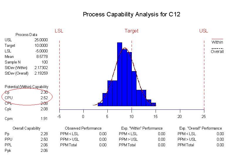

请教:在MINITAB 15中,CPU该如何计算?最好说的详细些,我要计算的是跳动值的能力指数,在0.015以下,因为测量值越小越好,不适用于用CPK评判,请各位指教,谢谢!急等

Minitab可以直接出CPU结果的,见下图

 楼主| 发表于 2009-11-5 17:25:39 | 显示全部楼层 来自: 中国浙江宁波
谢谢楼上的,能不能把设置过程的图片也发一下,谢谢了!
发表于 2010-3-10 09:15:40 | 显示全部楼层 来自: 中国广东广州
当零件均值对中时,CPK=(USL-LSL)/6*σ(标准差)( T. V# A% M& g: e
当零件均值不对中时,也就是偏了,那么:+ F; `! t) Y  U* W
CPK 取CPU CPL 中的小值,9 H$ F& [# v% K6 \* [7 _& A3 C9 I' \, t
CPU=(USL-Xbar)/3*σ(标准差)    (零件均值偏上差)
5 J) E. C* O' |  r8 A2 l8 u+ K$ ^) MCPU=(Xbar-LSL)/3*σ(标准差)    (零件均值偏下差)
