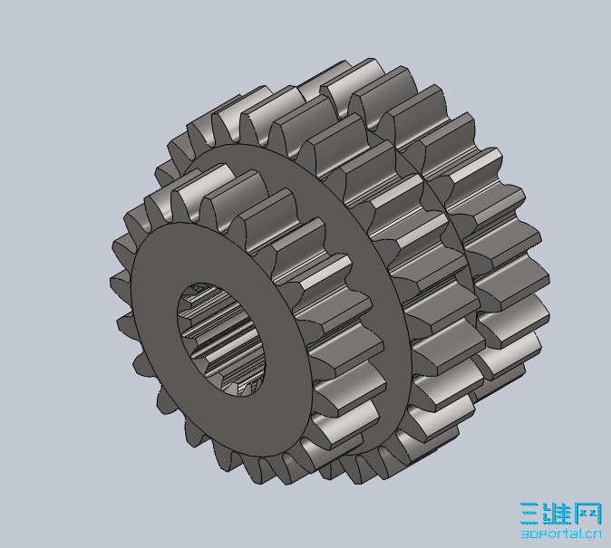

你把参数发上来,大家看看。

Z1=24,Z2=27,Z3=21,; n. G; ]/ U4 N  W5 G5 ^
m=3& V+ x1 P2 G/ U
α=20
/ ~' ^8 `+ V% }- r" [, E花键参数m=1.5  Z=16  α=306 t+ H6 C8 e9 P" z& v3 d) F; F; y
请不吝赐教
发表于 2009-10-28 11:00:53 | 显示全部楼层 来自: 中国北京
1111.rar (884.76 KB, 下载次数: 14)
 楼主| 发表于 2009-10-28 18:06:03 | 显示全部楼层 来自: 中国江苏泰州
9楼画得很好,但是还不明白怎么画得,能不能把画得具体步骤solidworks文件传上来学习一下
发表于 2009-10-28 18:44:26 | 显示全部楼层 来自: 中国浙江温州
你可以将caxa的文件转成dwg,然后复制草图到sw里进行拉伸即可。这样子可以不会出现楼主的问题。
