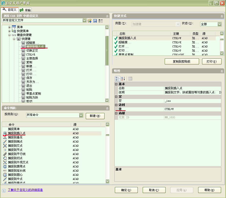

求CAD快捷键如何自定义
发表于 2009-10-27 22:04:45 | 显示全部楼层 来自: 中国江西九江
  如下所示,打开编辑程序参数文件:% R- B% H! q8 m6 @8 n: _
* E0 b' ~; p9 H- \  工具——自定义——编辑程序参数* V) a/ X' R6 R4 v  e8 B8 Y
" q/ h: Y: H2 Z$ J
  其中一段为快捷键设置! _9 ?: r9 @' g( X" _1 w, ~
4 f: T( A3 z5 L' T6 s
  3A, *3DARRAY

发表于 2009-10-28 10:00:15 | 显示全部楼层 来自: 中国江苏无锡
楼主也可以通过“自定义用户界面”进行自定义快捷键。# J5 A& ~. J2 q4 i( i
步骤:  B+ `% E, e7 }7 Y
1.菜单“工具”->“自定义”->"界面“;  ?5 J) `6 T0 G6 Z6 r1 e
2.在”自定义用户界面“里的”命令列表“中找到相应的命令,拖到”快捷键“下,然后选中该命令在”特性“里指定一下快捷键就可以了。
: |9 `1 ~! |/ y5 g) r KJJ.jpg
