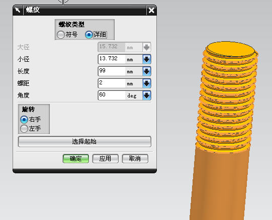

大家好!请教一下怎样画外螺纹和内螺纹,我是新手,请多多指教谢谢

特征里面有螺纹命令。。。值得注意的问题是,内螺纹需要注意孔的问题,由于孔径大小不随螺纹大小变化导致提示错误。

外螺纹的画法:先做一个圆柱(外径为螺纹标称大径),然后在特征操作工具条里找到螺纹命令,选择螺纹的表现形式,长短、起始面等参数。内孔在6.0以后的版本中可以直接在孔命令里做出来,也可以象以前版本先做孔,再用孔命令做。
