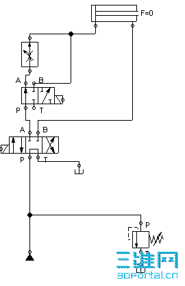

急需将现场的液压系统动作转换成液压原理图,其实难度不大,只因小弟在这方面不够专业,有劳达人帮忙了!多谢!!!
9 z( h% T& w7 I6 O8 r3 C4 r) _, u! r5 v, s  ~
. ?! S8 n# G7 v: e( l液压站有三位四通阀和两位三通阀各一个,调速阀一个(用于慢进调速),溢流阀等必备元件
/ C' [% v, o2 w' F' t/ V: x5 }) R启动开关后,液压站开始向液压系统供油,三位四通阀和两位三通阀得电,液压缸快速工进。到达感应开关1位置时,两位三通阀断电,液压缸慢速工进。到达感应开关2时,两位三通阀和三位四通阀得电换向,液压缸快速工退,工件加工结束。
+ Q8 s1 \3 {' w2 G* V简而言之,三位四通阀和两位三通阀共同作用时液压缸快进、快退,三位四通阀单独作用时液压缸慢进+ r/ c6 O2 r: _& v

上个照片吧。那个“两位三通”是干什么的想不出来。

就是这样子,三通阀可以拿四通堵口来用

觉得有点不对劲,(三位四通阀和两位三通阀共同作用时液压缸快进、快退,三位四通阀单独作用时液压缸慢进)

四楼的贴图中当油缸回程时,油缸无杆腔的油怎么走向啊?

个人感觉应该把那个两位三通的阀放在靠近泵的那里才对。在家不方便画图,其实4楼的思路是靠那个两位三通来决定是不是经过那个节流阀。因为快进和快退都要这个两位三通的参与,所以应该放在三位四通阀的前面,节流阀也在三位四通阀的前面
( M+ J3 ?3 _: I0 a& l那么就把调速阀放在右位(与B腔接)/ Y( `) y! \8 r1 \3 j) J2 R
快进:图示状态。(三位四通阀左位得电,二位三通阀得电)
+ g* e  v/ K1 z% H+ t: f2 u工进:前者得电,后者不得电。
9 O* \  f3 b0 M8 O/ W1 k4 O4 z快退:前者右位得电,后者得电)

看不出来吗?

9 ^% S8 n5 S( U; X个人感觉应该把那个两位三通的阀放在靠近泵的那里才对。在家不方便画图,其实4楼的思路是靠那个两位三通来决定是不是经过那个节流阀。因为快进和快退都要这个两位三通的参与,所以应该放在三位四通阀的前面,节流阀也 ...
+ q3 [' W$ ?) b1 w/ c
1 f1 v8 {* V0 M
放在前面,确实可行

从楼主介绍来分析,要到两个行程开关的位置是切换二位三通,如果采用双泵系统,二位三通作为溢流阀上(电磁溢流阀),长开形式的,攻进时大泵靠它卸荷,快进时大小泵合流,不过这样系统有点浪费,呵呵

& ?$ i) G3 h9 ]5 Y9 D/ G电磁阀能按照箭头方向反向通油吗?我就是想问一问,并非质问,别介意。

这个液压系统是拆卸别的设备上的,并非我们自己选择的,呵呵
