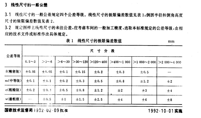

在设计中等精密级产品时,线性偏差如何确定?是按其工作原理及条件自己确定呢?还是有相应的国家标准呢?

可参看GB/T1804,你已经确定是中等精度了,那就可以查GB/T1804,即可知道极限偏差数值

" Z& d' u, w3 g. P7 x/ C6 f: a其中的应该考虑车间的一般加工精度,给出精密级,一般级等不是固定的----也就是你的车间的一般(或是经济的)加工精度是多少,如果你的经济精度已经是精密级的了,那么就没有必要采取什么中间级别或是一般级别的了。

应根据使用要求在线性尺寸极限偏差标准中选取。不能根据自已的加工条件来定,标准要求的固定的,自已加工达不到要求时可以外委加工。
