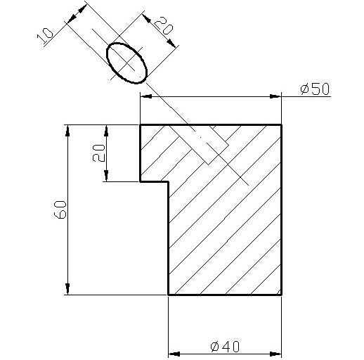

如题,这样的工程图在SW中如何做?
& z4 W6 f( A  `4 c/ g我现在的做法是用草图绘制一个斜孔的轮廓图来表现.不知有没有更好的方法?1 `+ U' _' l) y$ ]

按孔的方向做辅助视图,然后再剪裁视图,就是标注椭圆的长短边可能有点困难

回楼上,我只是想知道如何做出孔的截面,所以上的图尺寸是不完全的." N: P! m, t, L6 `7 w8 Q
根据2楼的指点,已做出.谢谢 chif0360 兄,也谢谢楼上的关注..
