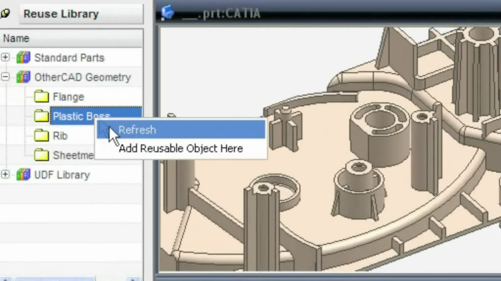

我的同步建模为何没有OtherCAD Geometry

楼主,我估计你连同步建模是什么意思都没搞清楚
8 ]0 M: ^6 ~) u6 s. {6 D; t) r7 z1 M你这个图片是 重用库 (reuse library)的东西
, w# o6 S6 |# E% B0 H7 E: i关同步建模鸟事啊,
* B: u6 d" T6 e3 R6 ]无语ing……

熟悉重用库的建立与使用吗?里面的东西是可以自定义的,你加上不就有了吗?你看的东东可能是人家做好了放进去的,但不是标准包里的。
