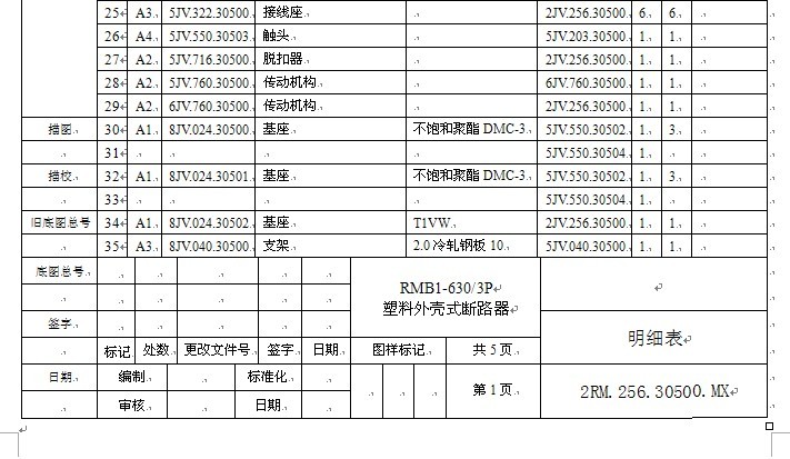

明细表格式如下:# K: o) A9 k( e
. [0 F! m( D8 z- `7 B) w) @5 J
6 J$ o4 U) L# D6 r0 m! l 002.jpg , [( Q( |7 E9 w
如大家知道的那样,可以通过配置来生成所需要的数据,尤其是到solidworks2009的配置在零件、部件、工程图都可以很方便的设置,并且双向驱动。但我觉得solidworks做的还是不尽人意,我举一例:
* q! g* B. H5 K4 H) B3 m* ~% l1.solidworks不能实现“零件”“部件”只报一次;9 Q, y/ m) G; ]1 e# z
我们都知道明细表是产品的明细,每个零件、部件都会在明细表中生成,而且一一对应,目前solidworks2009都还没有解决
6 F4 ^' U. @: G/ a$ ?3 \/ p/ A$ U7 c
我目前的解决办法:
+ {6 v) ]$ j, H9 S利用配置输入相关的数据,生成明细表分两步走:1 g9 [" }. R& g9 j8 u6 U2 R# }
第一步,先只生成“零件”明细表,导出到excel表格9 r9 m( @, P5 n* C8 l
第二步,按“缩进”式生成部件和零件的明细表,导出到excel表格8 E1 l  n5 I0 s/ T2 b
然后到excel表格中编辑,提取“缩进”式表格中的“部件”明细,提取出来后; K4 ^+ x5 d8 Q& d# g
拷贝到“零件”明细表,ok了。
4 W. [- u- y% P# T5 o7 w9 {, o可以看出以上步骤多麻烦,大家还有什么高明的招??

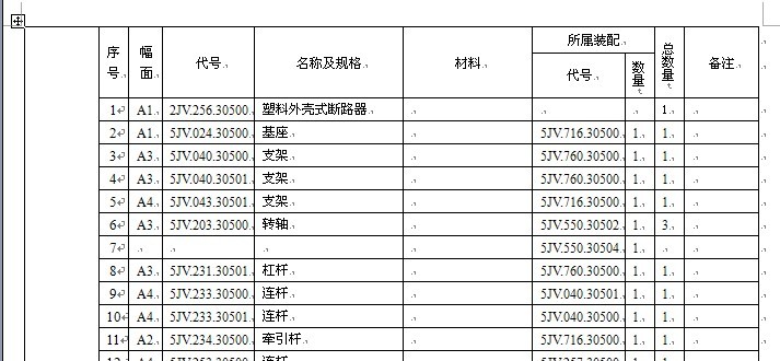

老兄,说起来容易,做起来难啊。你自己试试就知道问题出在那了。明细表不同于部件图里面的明细栏,solidworks生成明细栏没问题,但要生成一个产品的零部件明细表就不行了,统计的数量不对,而且所有零件和所有部件不能全部报出来。
' \/ n: d' ~1 A% k! k 0021.JPG
7 Y/ S$ D+ d+ ^solidworks有三种模式:: v3 }0 b! o. O7 b4 a- Y+ W
仅限顶层--这个适合部件图里的“明细栏”
, q7 _+ ?1 a! e! p. F$ ]6 U# ?$ P$ `仅限零件--能把产品的“所有零件”生成表格; t. x: t+ L0 {* R) a3 j
缩进式--根据装配顺序“依次生成”,这种模式当产品中有“零件”或“部件”多次使用时,它会重复生成,不符合“产品明细表”的要求
