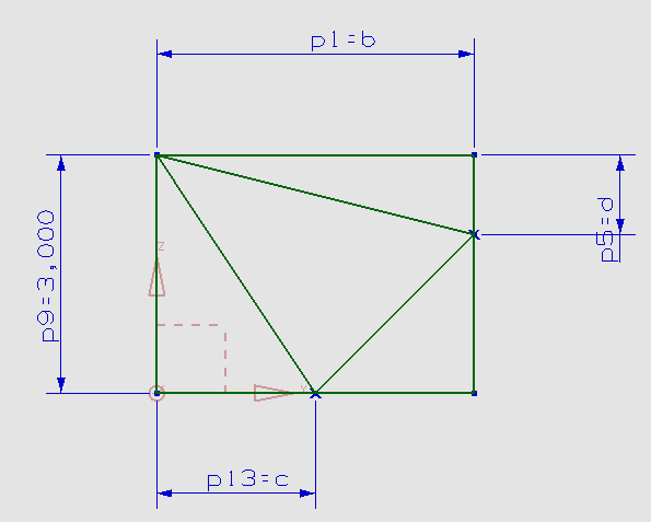

请问草图里的表达式字母怎么标出来的?谢谢!5 J: w  r2 B# m3 A9 T1 [
如图:+ k6 @% C* _1 x( J! y, V
. \" c+ }! E2 h! M[ 本帖最后由 erayond 于 2009-10-29 11:24 编辑 ]

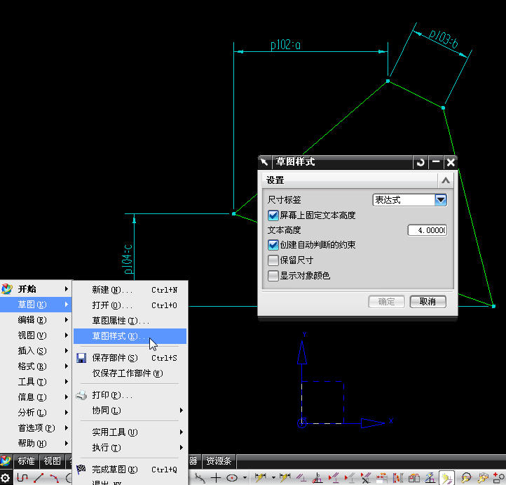

首先要在工具---表达式中定义好变量a、b、c的值,然后在草图模式下找到草图样式,按图操作即可。
