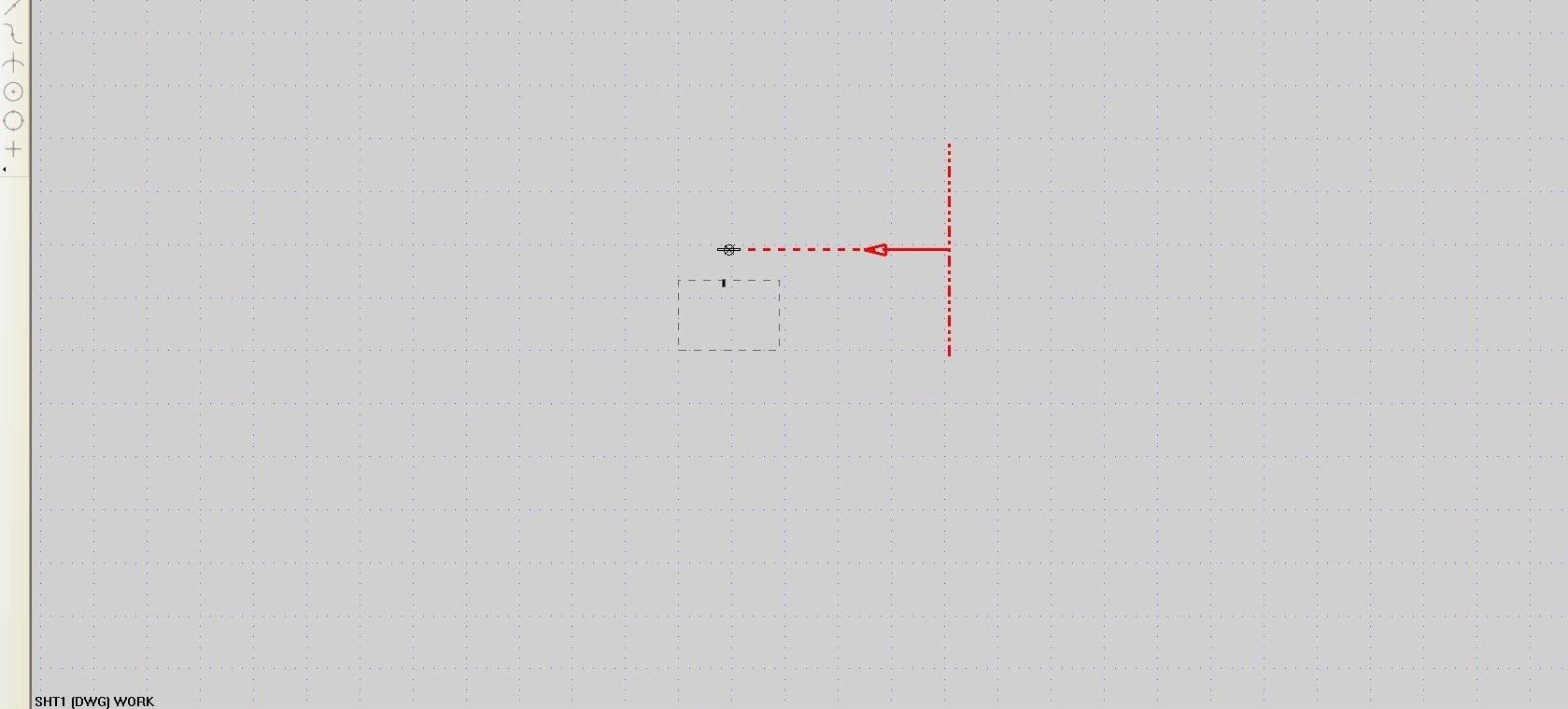

问个很初级的2个问题:
8 ?9 x) [, |- @  J# D" u1,UG在出工程图的时候如何定向为自己想要的视图,因为我这边的产品基本都不规则,不会像教程上直接选个面,或是直接俯视图什么的就定位到自己想要的定位?
6 T0 O3 ?  ]' l      我一般都很土的,自己建个自己想要方位的,长方体,再在定方位的时候用长方体定位,但是这样太郁闷了,请问有什么方便的方法吗?还是可以自己建坐标什么的?定视角?+ M2 c" N+ Y) [- V
2,出工程图的 时候,新建的图纸页不管是A0,A1,还是A4,老是出现在做工程图的时候,出图的方框在A0(A1~A4)界限之外,导致图纸出不出,请教该如何操作啊?如附件图+ l8 ?+ S' ~) F* J! J! M5 v
7 [0 W: ~5 u" M3 r- o  Z, U
本人纯自学的,还希望大家不要笑话。
 楼主| 发表于 2009-10-28 17:05:24 | 显示全部楼层 来自: 中国广东广州
第一个问题已经解决了,还请教第二个问题谢谢高人们了
发表于 2009-10-28 17:21:07 | 显示全部楼层 来自: 中国山东济南
第二个不是很明白什么意思。! Q6 u5 A3 b8 S% D
是不是主模型太大?可以更改比例试试
' z$ I5 A& U1 V% a6 m7 X添加的视图也是可以拖动的。

 楼主| 发表于 2009-10-29 08:12:13 | 显示全部楼层 来自: 中国广东广州
主模型是很大,有什么解决的方法吗?
 楼主| 发表于 2009-10-29 08:39:59 | 显示全部楼层 来自: 中国广东广州
另外是可以拖动,但是拖动后视角就不是垂直看过去的,生成的工程图就不对了啊
 楼主| 发表于 2009-10-29 09:30:16 | 显示全部楼层 来自: 中国广东广州
谢谢了 更改比例先变小再变大好像可以 呵呵
发表于 2009-10-30 22:09:11 | 显示全部楼层 来自: 中国北京
问题2:显然是制图的比例过大
