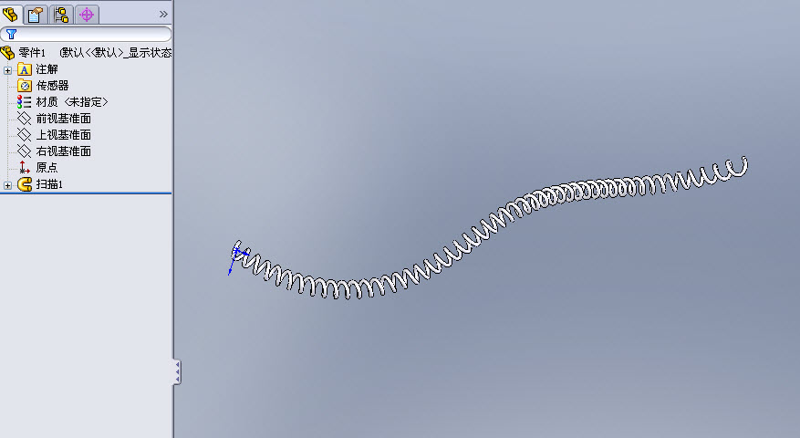

发表于 2009-10-28 18:38:03 | 显示全部楼层 |阅读模式 来自: 中国浙江温州
以前没动手,觉得还挺难,自己试试,原来so easy。

发表于 2009-10-28 22:43:10 | 显示全部楼层 来自: 中国广东东莞
就是把扫描路径的选项里面选择:沿路径旋转!

发表于 2009-10-29 11:56:26 | 显示全部楼层 来自: 中国北京
回复 4# 郎760206 的帖子
草图1应该是3D草图哦。
