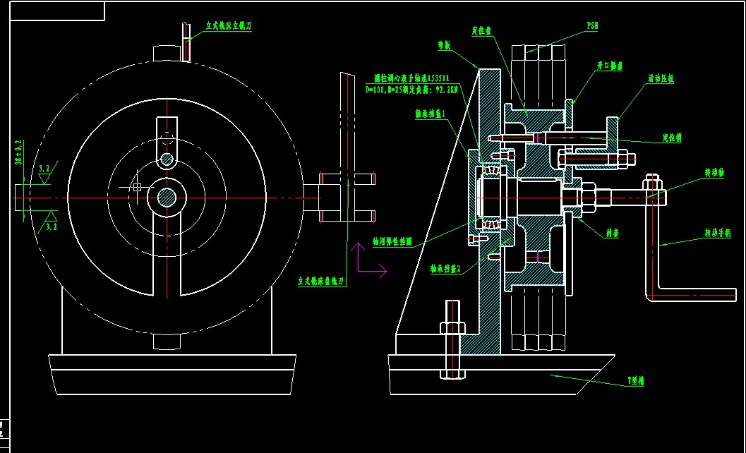

图示一离合器盘,要求加工四爪 侧面,不用分度头时,尽量简约,而领导说此图不够简约。各位高有更简约的吗?

上部定位销处 看来是分度用定位的,该处拆卸方便吗?就是说好往出取定位销吗?另外需要经常拧入底座,这样经常拆卸弯扳丝扣容易乱扣,是否可以通过弯板上加个插销(采用弹簧控制进出)就可解决定位问题,取消你的活动压板,夹紧工件借助定位盘即可.开口插盘也可取消,个人观点仅供参考

怀疑夹不紧工件

处处别扭,不合理处太多,还是多借鉴典型结构吧。

1  此夹具只有定位装置无夹紧装置,刚度是不够的,靠定位销定位在切削时是不可靠的。$ U- |# I2 F' l0 l) z' F; r" W
2  离合器盘处于悬臂状态,下面无支承,不太合理。
2 z& U+ x1 E* a$ I- J3  离合器盘四爪分度简单,在一般回转工作台上加工,比在此夹具上更可靠。

就一个轴承能行吗?还有就是定位的那里。还要用螺丝去固定,很麻烦吧?

谢谢朋友的建议,现有条件是只有立式铣床,没有回转工作台。领导要求是:既要提高效率又要降低成本,能省就省。用分度头时,效率与此比怎么样?借用了2楼的建议,不知还有更好的吗?

我觉得也是,可以肯定,用起来不舒服,例如把手,没见过把手这样设计

感觉楼主这个也是借鉴的吧  好像以前本科机械制造课程设计做过一个 和楼主图很类似啊 老师当时就说麻烦 而且定位不稳定 如果需要简洁  想还是看看家具设计手册上的经典夹具设计 如说话不当 望见谅

这样做夹紧力会不会不足呢

本图为示意图,把手肯定不是这样的,我在考虑用胀套来提高夹紧力,用弹簧插销来定位,去掉压板及开口盘,5楼朋友的问题2,由于受装卸限制,我还没想出好的办法来。

胀套涨工件?这么的大孔,多件装夹,简约吗?可靠吗?明显不是优选方案。楼主,你的劲头可嘉,值得鼓励保持。但你目前的功底尚不足以成功地设计要求较高的成套夹具,还是套用典型结构,或选用回转工作台等现成部件。慢慢积累经验,逐步成功。

奇怪,你的悬伸轴上有个游轮(就是你加工的工件),怎么还能用调心轴承?通常需要用两个轴承(向心轴承)来支撑

分度是用插销来完成的吗?直接将长插销当做旋转手柄" M. w6 I+ B; Q% c$ r4 }" }8 M6 ^
4 z  Z! H+ ^9 c/ L上面的压盖要简化,搞这么多零件来压紧,直接使用一个斜面圆凸轮机构就可以了(或者涨心夹紧)

用液性塑料涨套是可以的,装卸效率很高2 a9 F/ V6 p9 A6 ~4 f
/ P: Y0 {! i5 Q+ I* n) d4 ?
先插入定位销,然后拧涨螺栓(或者弹性把手),由于存在定位销止转,这样就可以夹紧了,松开时操作相反( S( M8 N& q5 O. A2 n1 O1 V7 ]
7 V" T6 C, m% l; |分度时只需要抽出定位销(不要完全抽出),拨动定位销旋转,到达下一个定位套处,定位,切削加工......
