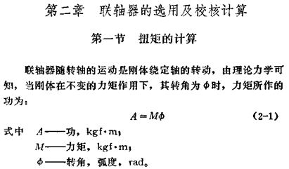

新加入的公司内,计算联轴器扭转刚度有一个经验公式A=1(1/A1+1/A2+1/A3)
% S2 D, ?. u9 h即联轴器的总体的刚度等于每段直径刚度倒数的和的倒数,没有看懂
发表于 2009-10-29 08:40:10 | 显示全部楼层 来自: 中国重庆
自己推下就行了嘛
2 x$ q' b" @: z/ @: XM/A1+M/A2+M/A3=角度=M/A' x" F3 h4 f& x( X+ m1 u/ B
1 Y. {; }! l: R$ J: p1 S0 o不要懒的过度
虎强 + 2 技术讨论
发表于 2009-10-29 09:53:11 | 显示全部楼层 来自: 中国山西太原
楼主的式:A=1(1/A1+1/A2+1/A3)
6 W+ o0 `% }  g. {( j应为:A=1 / (1/A1+1/A2+1/A3)
( }- ?9 H  h3 `' t由理论力学可知,当刚体在不变力矩M的作用下,其转角为φ时,力矩所作的功A为:A=Mφ   φ=A/M    转角φ的倒数称为刚度。8 M, T! B) I3 p- S
刚度=M/A    M/A=M/A1+M/A2+M/A3    1/A=1/A1+1/A2+AM/A3      A=1/(1/A1+1/A2+1/A3)。5 T% f: E3 I; L2 a% b7 ?

发表于 2009-10-29 14:38:09 | 显示全部楼层 来自: 中国山西太原
回复 4# lussssssssss 的帖子
论坛中有《联轴器》一书,在这本书中正是用在不变力矩下对转角所做的功来进行刚度校核的。在其它有关联轴器的校核资料中也多用这一理论。你可看一下:5 e9 `- r) H! S8 X8 X; @: v+ N, u5 J
